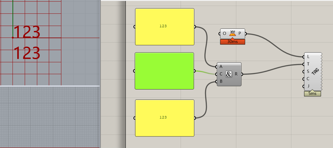

如何在gh里实现文本实现换行效果?
如下图,怎么才能让输出的坐标值实现如图上的换行效果。

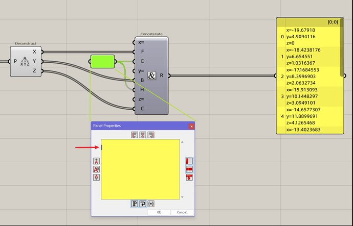

按照你的这个思路在中间加入两个包含回车的 Panel 来换行就可以了。
:100: :100: 感谢老师!大大的赞:+1::+1::+1:
还是无法换行,中间显示的是换行符?

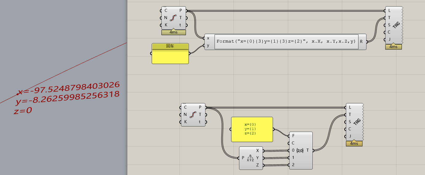

针对你的情况给你2个其他的方案仅供参考。
我个人比较喜欢在这个情况下用Format也就是第二种。里面各种回车等都很好处理
