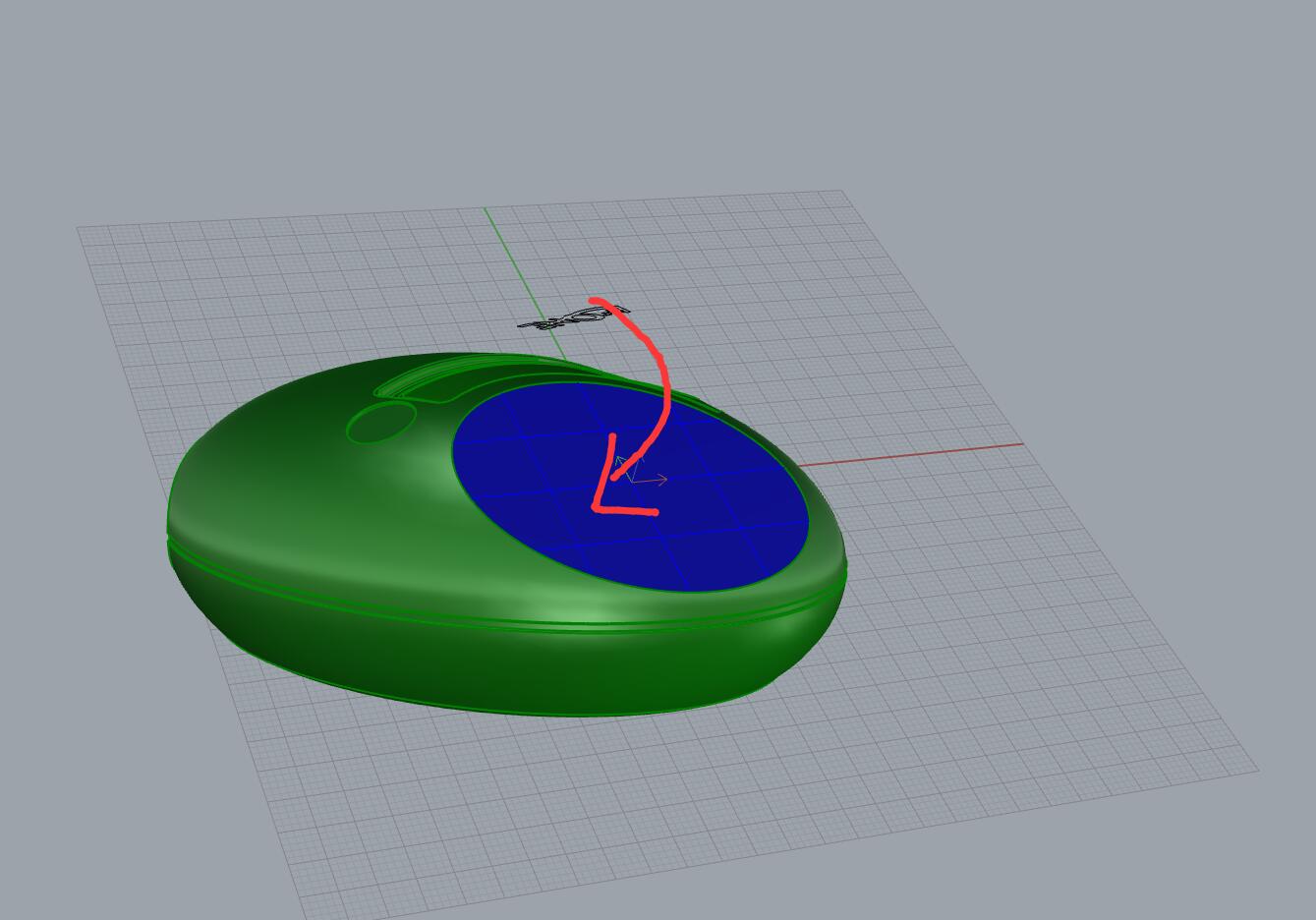

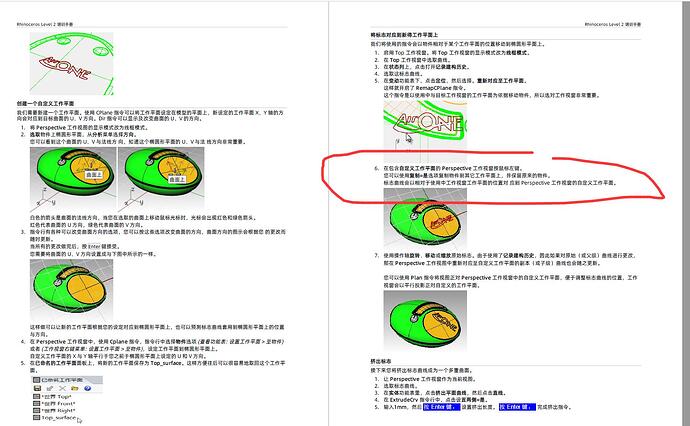

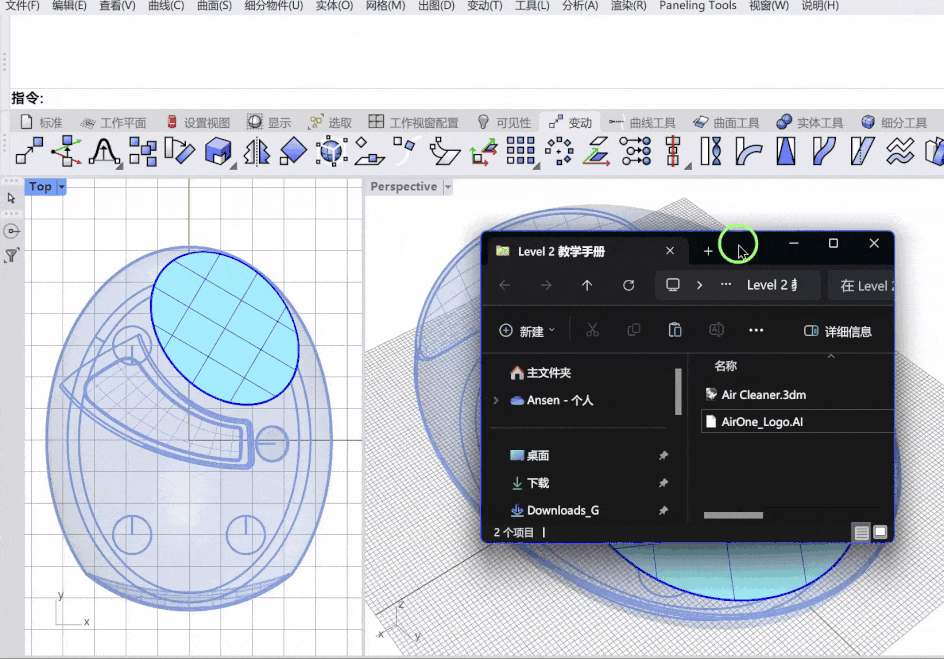

导入的ai logo 直接定位到新建的平面,好像不行, 顶视图 直接定位顶视图是无效的,课件中167页
“.6. 在包含自定义工作平面的Perspective 工作视窗按鼠标左键。” 不知道操作那个问题 ,尝试了好几次都不行,我都是一点点的旋转的。可否GIF 简单还是我理解的有问题

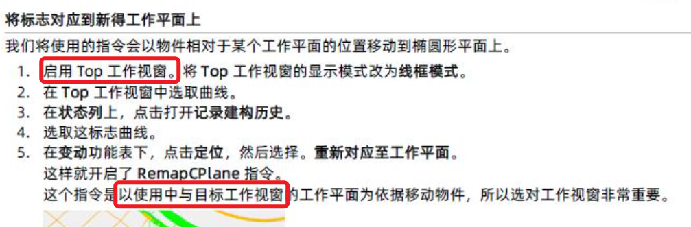

看起来是文档中没有解释的很清楚,第5步中这句话应该解释为 “这个指令是以当前工作视窗与目标工作视窗的工作平面为依据移动物件,所以选择正确的工作视窗非常重要”。

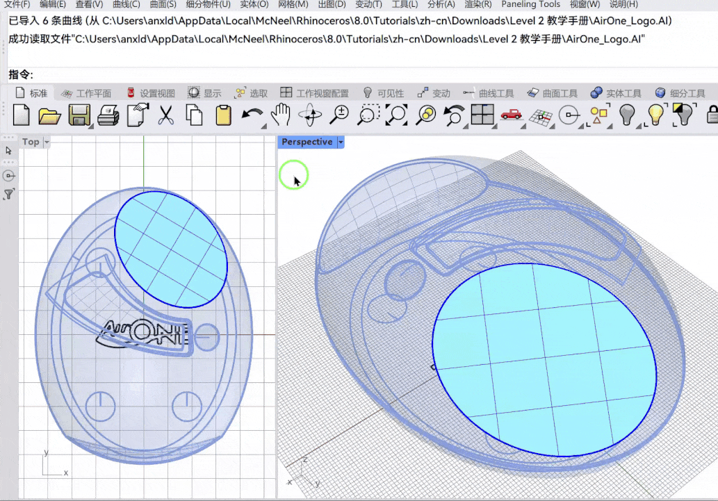

1.导入 *.AI 文件,这一步与你新建工作平面没任何关系,如果能直接将外部物件导入的同时自动定位到你新建的工作平面上,那就没有第 2、3 步什么事了。
导入 *.AI 文件
2.在透视视窗建立新的工作平面
建立新的构建平面
3.将物件定位到新的工作平面
执行 RemapCPlane help 指令后,指令窗口会提示你选择需要定位的物件,这里你要先在Top视窗点一下左键,这样Rhino才会识别定位物件的参考工作平面是哪个,再点击透视视窗,Rhino会自动识别目标工作平面是你刚刚在透视视窗新建的那个。
将物件定位到新的工作平面
演示

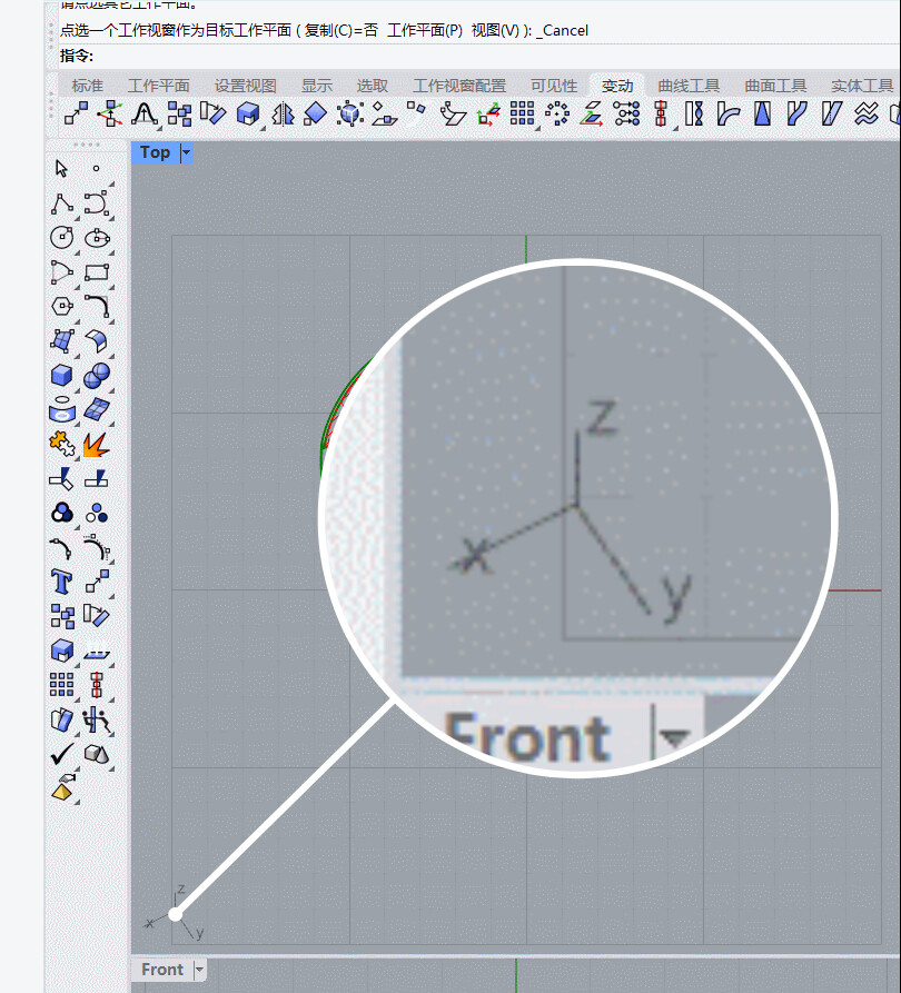

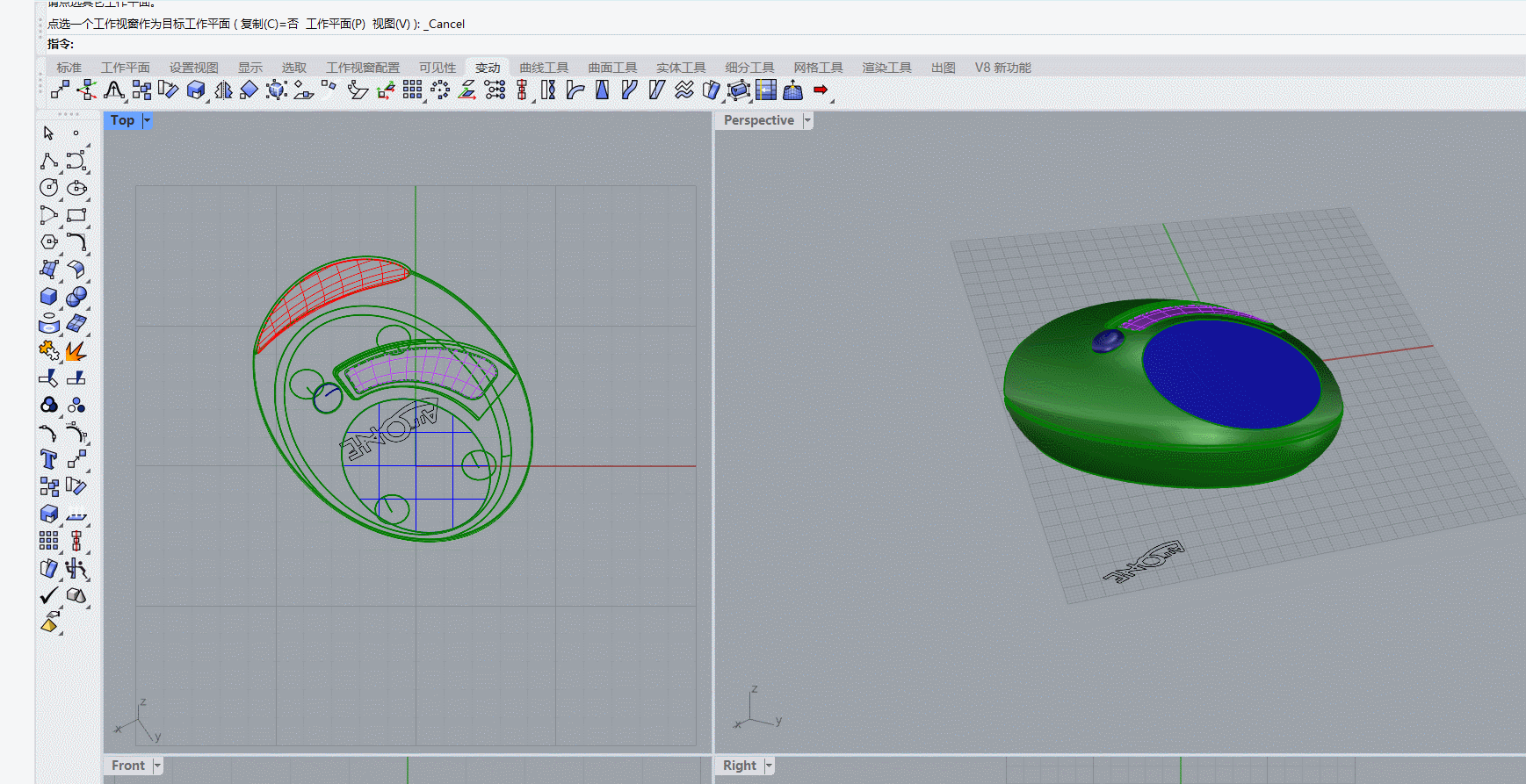

一直提示 选择其他视角
right 和 left 点击是有反应的,就是 prespective 视角没反应
你看看你 Top视图左下角的世界坐标图示,都不是常规的 XY,只能说明一点:你的 Top 视窗中的工作平面也被你改成了以那个平面物件,同时透视视图的工作平面也被你改成以那个平面物件,这样做有什么意义呢?
而你没仔细看或者根本就不懂。你如果不理解我在说什么,你把 Top 视图旋转下看看工作平面格线的位置,朝向等。
所以还是自己仔细一点或者系统学一学这个软件是怎么用的,跳跃式学习你最后还要从头学,L1 和 L2 这两本手册如果你是跳着看我劝你早点别看了,实属浪费时间。
了解了解了 这个top 需要重置下就行了
