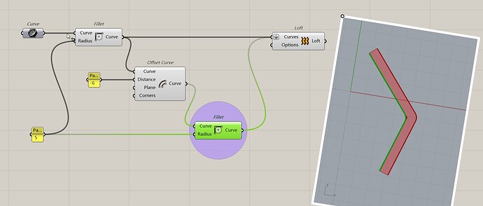

带圆弧的多段线在偏移距离大于半径后圆弧变成尖角,将其中一条线往上或往下移动一段距离,如何使用grasshopper实现loft成面,尖角那块做的锥面,前面那个图做的多段线比较复杂,后面是简化后。没什么好的思路,一直是手动的。请问各位大佬没有好的思路。谢谢。

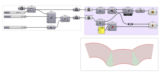

你而已继续 Fillet 曲线, 然和再 Loft, 供你参考
Fillet.gh (6.5 KB)
关于 Fillet : Grasshopper Online Document :backhand_index_pointing_left:
Rhino 中你拆开处理,Grasshopper 中也用一样的思路即可。
