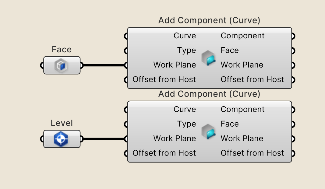

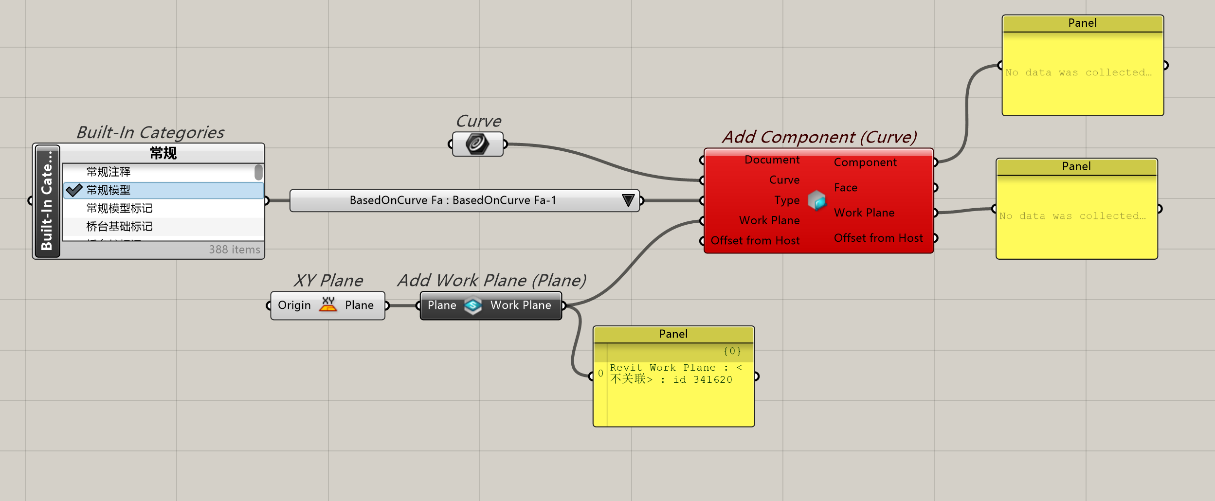

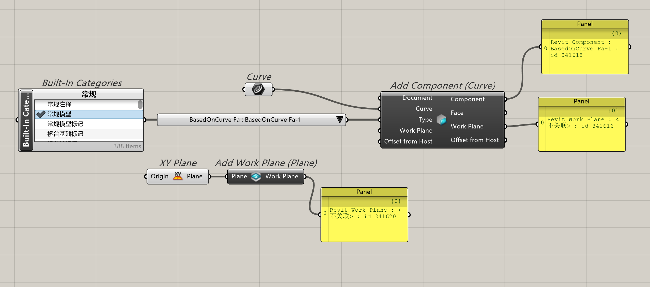

您好,我使用Add Component(Curve)组件添加一个基于线的公职常规模型,遇到个问题:
work plane端默认值不显示错误,但是接一个Work plane就显示错误。这个Work plane也无法选择。
我接入和Face组件可以运行。是不是这个Work Plane只能接受这个组件而不是Work Plane?
请问错误提示的详细内容是什么?
这由 Type 的类型定义来决定, 说明你接入的 Type 只能在 Face 下建立
@TheDeng1 仅接受“面”或“层”作为工作平面
感谢回复,我也尝试出来了。这个Work Plane参数名确实很有迷惑,建议优化一下。
这是 Revit API 决定的, 所有 RIR 的运算器都是基于 Revit API 来编写.
