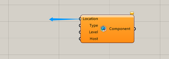

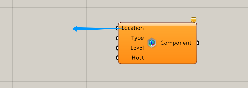

这个电池的location 只能是xy平面吗?
如果同一个族 沿着y轴旋转了90度 还是默认在xy平面上放置

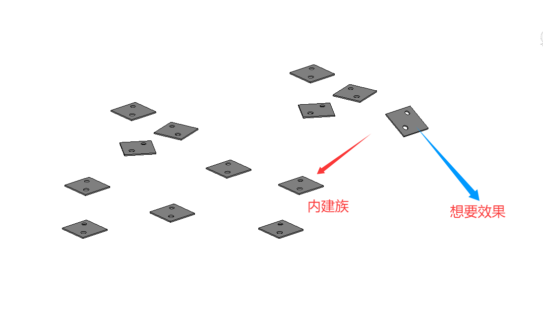

我给指定了一个斜面 无法倾斜 还是在xy面上
如何是同一个族 但是在yz面旋转了一下,如何做到?

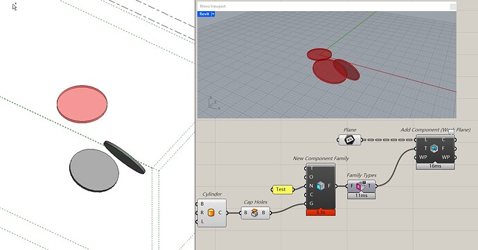

我测试了下 在xy平面内旋转没问题

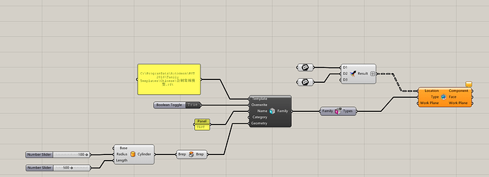

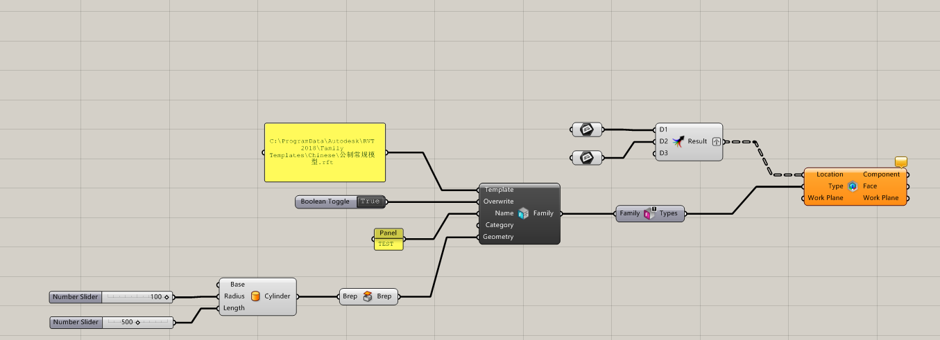

请使用 Add Component(Work Plane) 来实现,
  1. Type ‘TEST : TEST’ is a level-based type.
    Consider use ‘Add Component (Location)’ compone显示这个报错什么原因呢?
这和你选择的系统族类型有关,并不是所有的都支持。
可否共享下您的程序 谢谢
AddComponent(WorkPlane).zip (7.6 KB, 解压缩密码 www.shaper3d.com)
