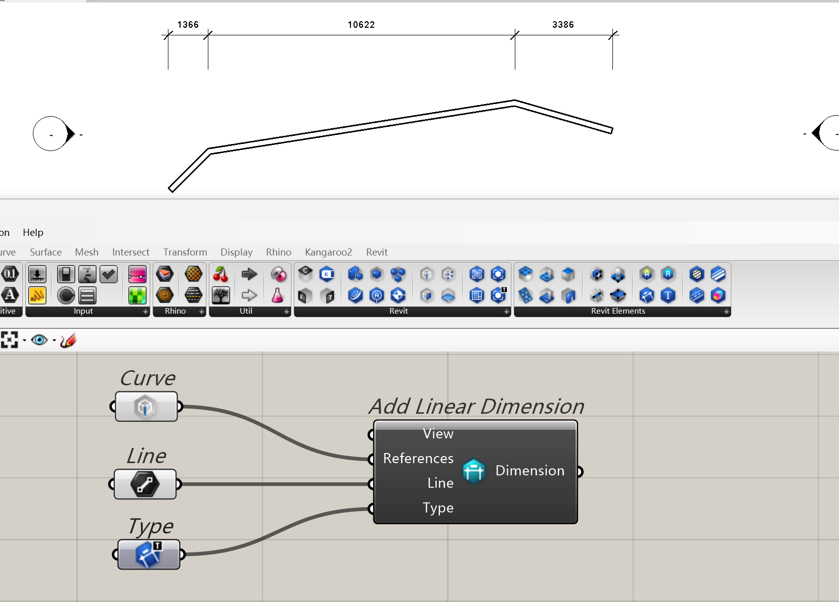

Add Linear Dimension
我想添加一个线性标注,我尝试过点线面接入Reference,都无法创建线性标注,而创建了对其标注,为什么?

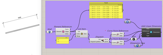

感谢,经过我测试,如果只标注一面墙,而只给Reference这个墙的两条边。它只会进行对其标注,但如果是两面以上的墙,它就可以进行线性标注。不知这是不是API原因。
