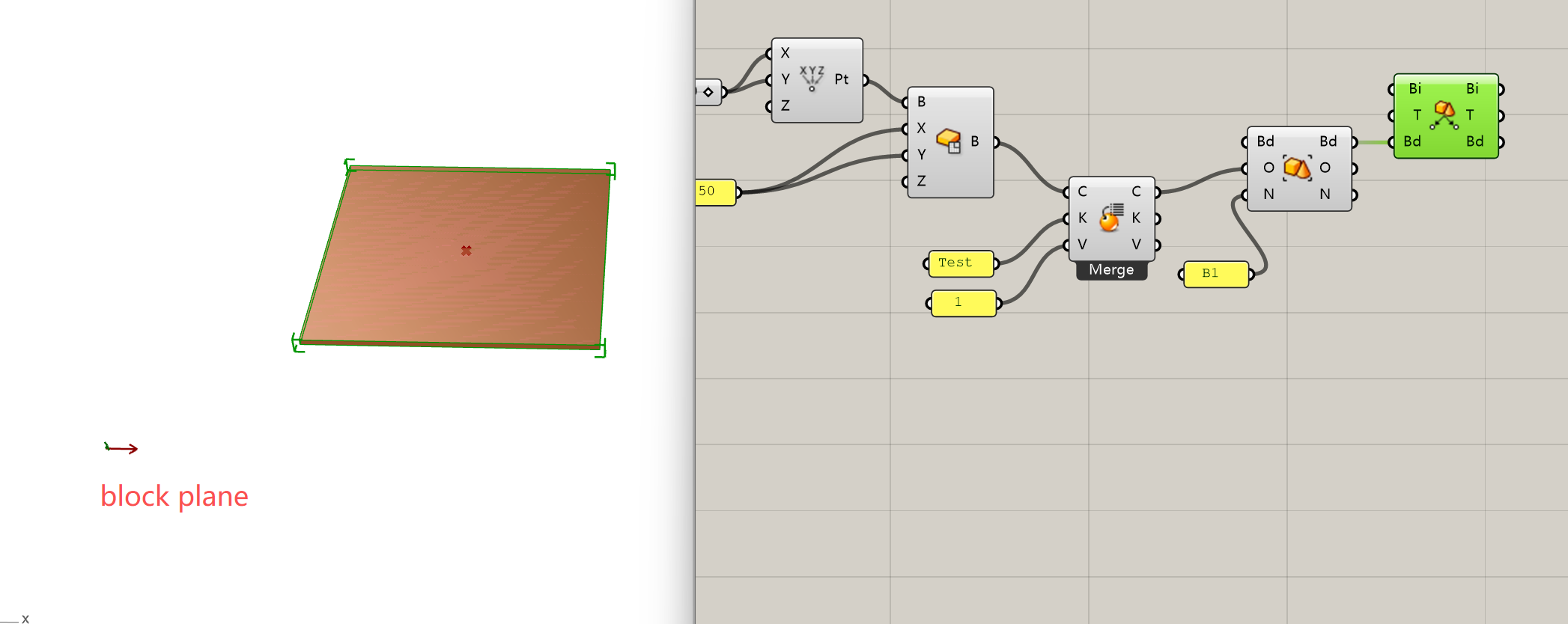

我再GH中创建几何物体,并不在坐标平面000,但是我想根据这个几何物体的中心点B参考作为图块的参考点
  1. 几何物体已经有key信息或者rhino layer 信息,移动几何物体会丢失以上信息。因此将几何物体挪到原点000 后,创建图块,再orient回到做中心点B 这个是不合适的。除非有其他方法,移动几何物体不会丢失以上信息。
  2. 我试过将中心点B作为T给Block Instance的输入端,结果也是不理想。
综上,如何正确设置block的坐标平面,
请提供一下这个 .gh 文件,
test.gh (14.7 KB)
请麻烦查看一下,如何能不丢失obejct原本的信息的情况下,我可以任意设定图块的平面

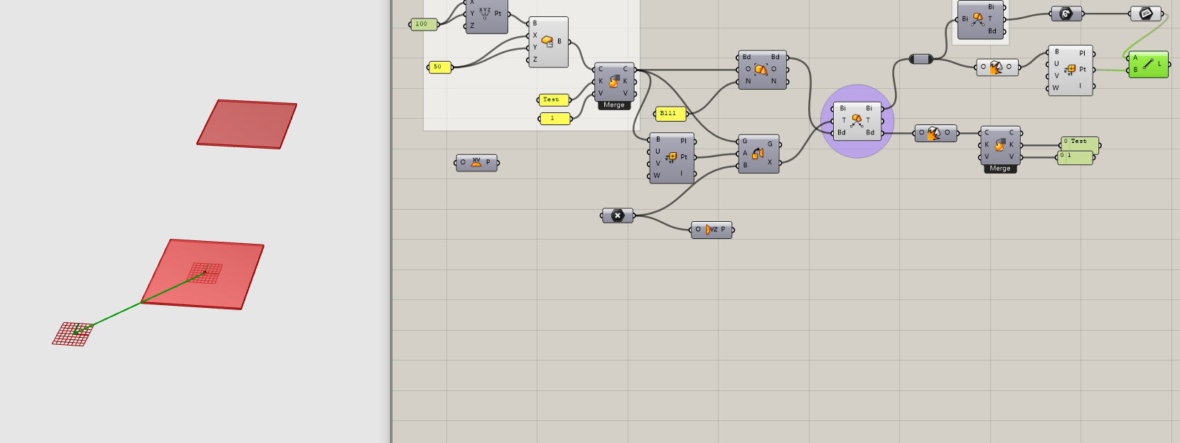

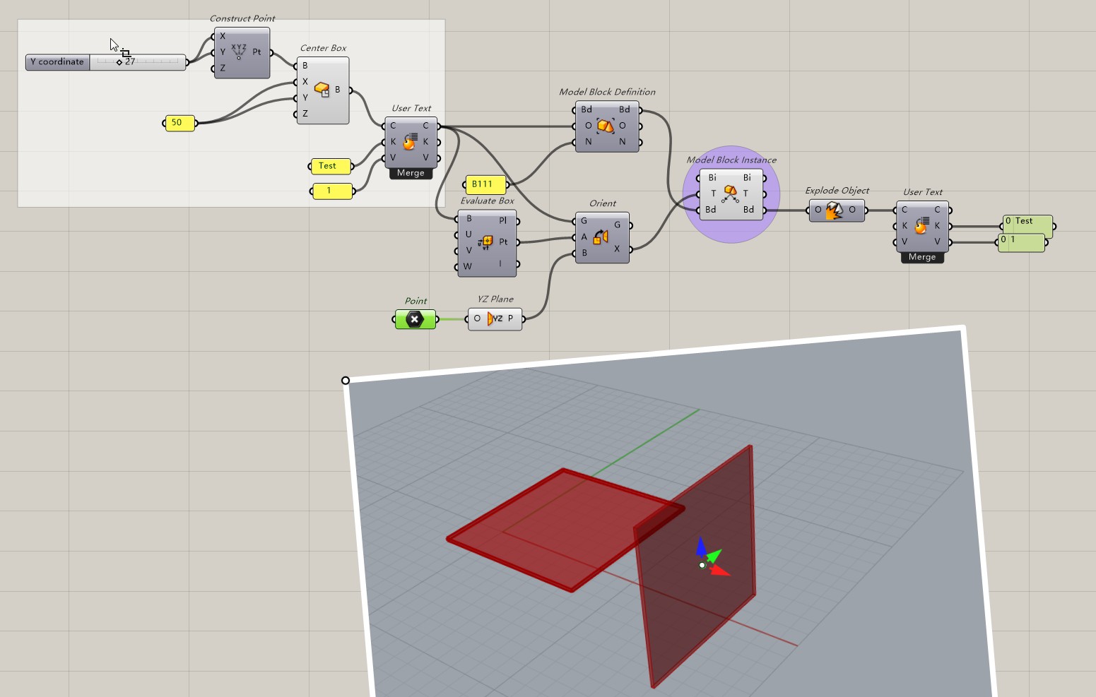

你可能要注意 Block 的使用方法, 以插入图块的方式来放置图块, 而不是移动物件. 这和 Rhino 中的图块使用方法是完全一致的, 供你参考
BlockGh.gh (10.6 KB)

我希望几何物体创建图块时,图块的平面是在几何中心的。

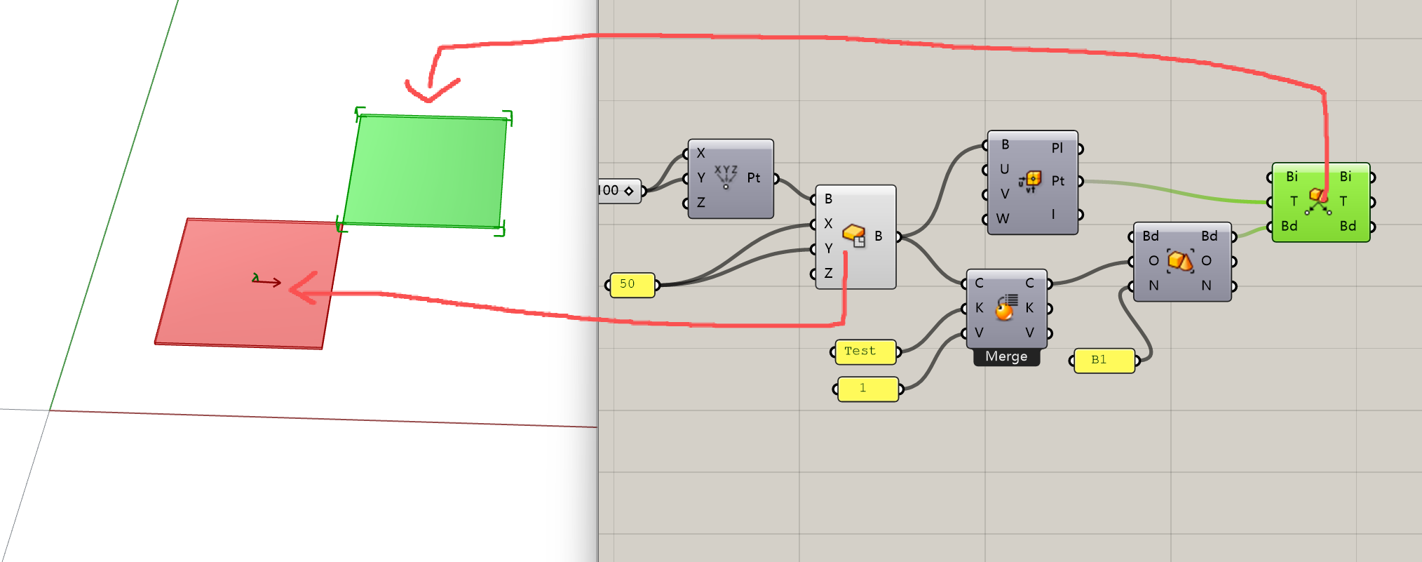

你给我的script 如图
BlockGh_test1.gh (13.5 KB)
创建图块的平面并不在几何。问题不在定位放置,而是图块的平面定义。
前面的回复是你解决的你前面的问题, 描述如下, 关于移动几何后物件定义信息丢失的问题.
这是目前 Grasshopper 1 中 Block 定义的限制, Block 的放置点默认为世界坐标的原点, 请在原点附近定义你的 Block, 详情请浏览 Grasshopper Online Document
