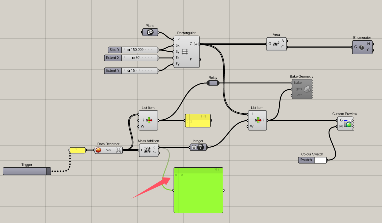

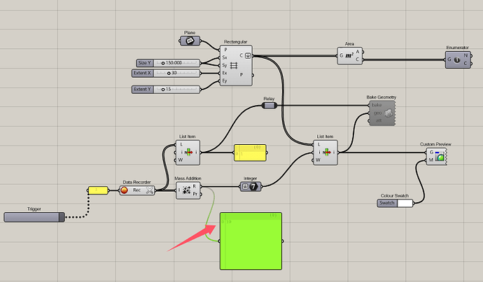

我想用Data Recode来实现类似手动按Button电池的效果,就是当我测试Data Recode 记录数据为10的时候,就bake 10个目标,可实际是Bake会不停的运行,并不是运行10次就停止。有没有办法实际类似动作?
原因不在于recoder,而在于trigger组件,他会发送固定频率的信号让程序重新计算,因此导致bake也一直重做。由于不知道你要的这个功能具体是做什么用的,所以我们无法告知你要如何解决。
这个也没实际应用,只是学习到这里,就以为可以模拟像手动按button按钮一样,每隔一个时间按一下按钮的动作。 :grinning_face:
实际使用时候你是从前面的程序中获得的数据,当计数到10的时候十一该可以正常工作的
