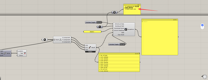

我自己试着编了下,但是结果失败了,不知道哪里出错?
点坐标导出及编号.gh (16.0 KB)
你需要处理好 Data 输入的数据结构,例如这里用 Entwine 组织
好的,谢谢老师,我试一下!

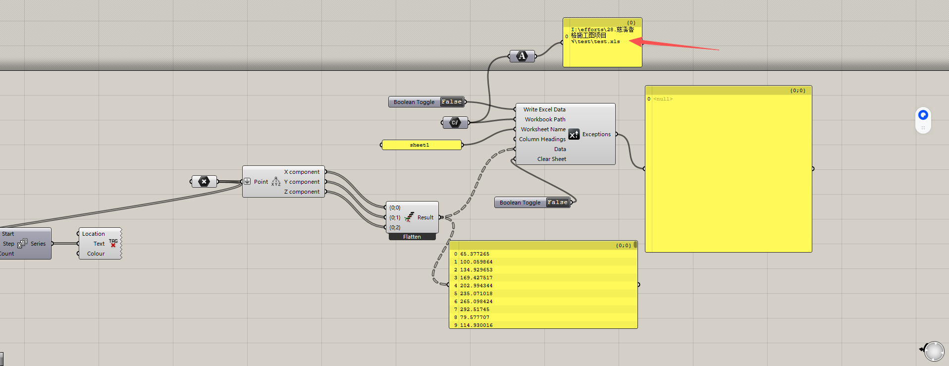

没有成功,会是哪里设置错误了?
会不会是file path的问题?
你需要指定一个已经存在的 Excel 文件,且尽力避免中文字符,
我搞定了,是应该写Sheet1 我刚刚写的是sheet1
再次感谢老师!
