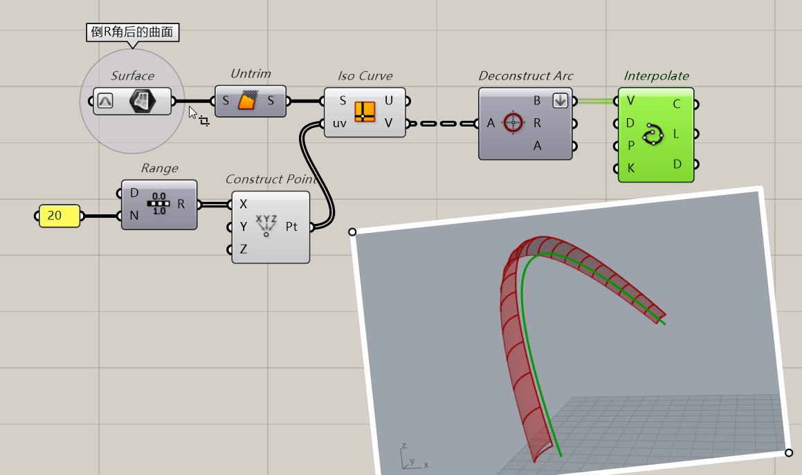

有办法提取filletedge中滚球的这条路径?
这是最近一个用户询问的问题,
您好,问下有办法提取filletedge中滚球的这条路径吗

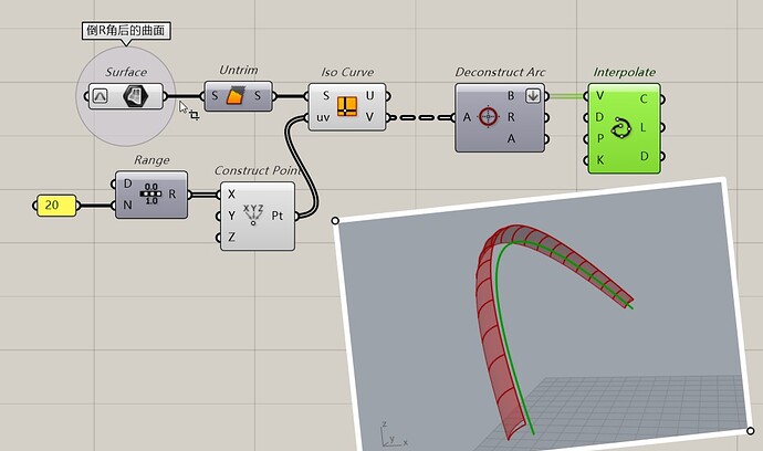

如果是圆弧倒角,通常可以通过 抽离倒角后曲面的结构线,提取其中心点,然后基于中心点连线 来实现,参考效果如下
CenterLineOfArcSrf.zip (12.1 KB 密码:www.shaper3d.com)

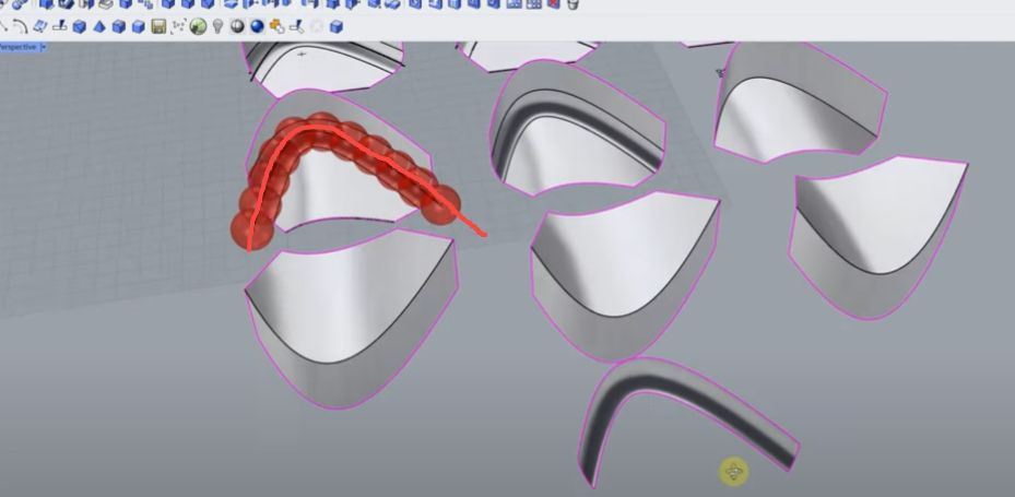

BTW, Rhino中倒角通常会出现那些问题?怎么解决呢?参考下面的教学 :backhand_index_pointing_down:
