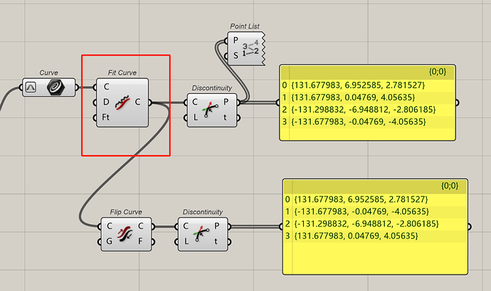

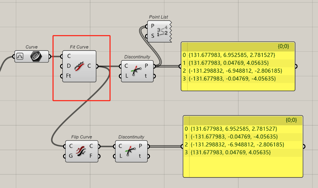

曲线用flip curve 电池反转后,曲线的不连续点产生错误。
曲线反转电池bug.3dm (52.2 KB)
曲线反转电池bug.gh (9.9 KB)

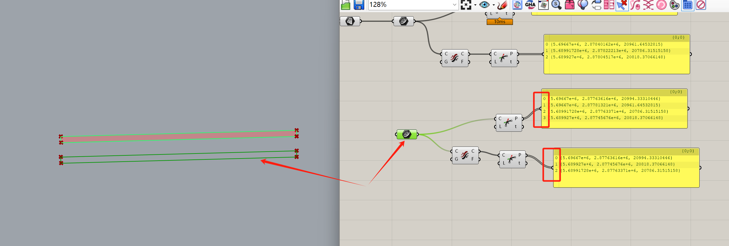

出现这个结果的原因是:曲面是经过切割的,刚好切割的位置极端的靠近曲线节点(距离小于公差值),导致曲面专化后得到的曲线存在几乎“重叠”的结构点,简单来说就是曲线的结构很不好,这回导致诸多曲线处理工具发生异常。就像你看到的这个结果。 简单的解决办法就是把曲线结构优化一下,然后在做后续的曲线处理。
但我更要强调的是,更好的办法是在制作曲面的时候就不要去添加无意义的操作,例如该案例中如此简单的一个矩形曲面为什么要在两端把曲面切掉一部分。这些看似正常的操作其实都是在一步一步的降低数据的品质,导致后续的异常。
