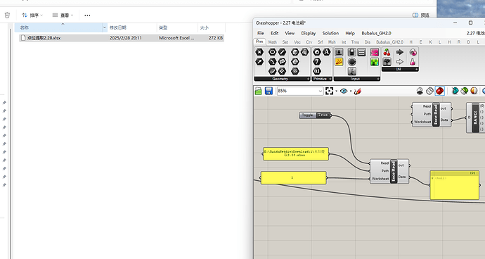

很多第三方的插件可以读取 Excel 的信息, 例如 Lunchbox.
直接读取文件,然后分别抓取 XYZ的信息即可
根据你的截图,是cad表格,而不是excel表格
如果是excel表格,你可以将表格另存为csv格式,随后用GH自带的read file电池直接读取
不需要插件和代码。
如果是cad表格,直接导入犀牛。需要使用代码或者第三方插件读取文字,然后自己设计算法分行分列。
感谢大佬解惑,我有这个CAD表格转化的excel表格。只是不知道GH中该如何运用,这里边数据的提取和筛选是不是set-list里面进行选择。

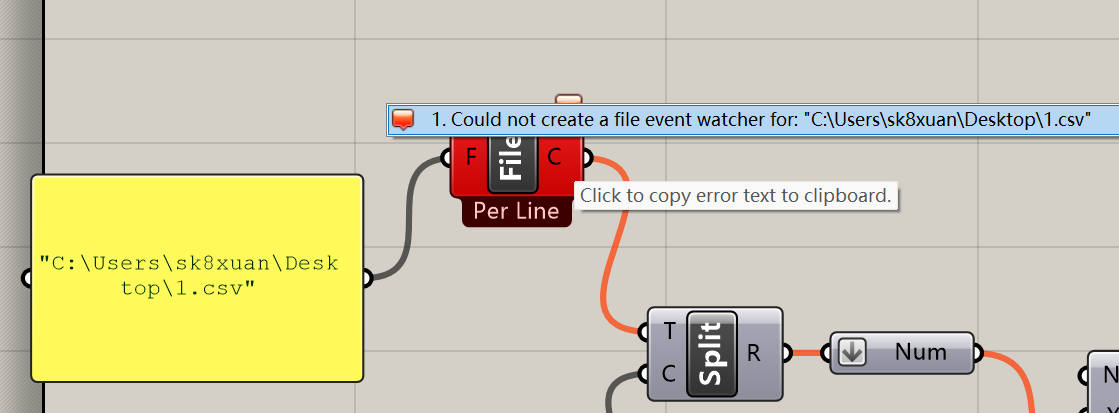

楼主的问题解决了吗?是如何解决的?
删除Panel中双引号即可
