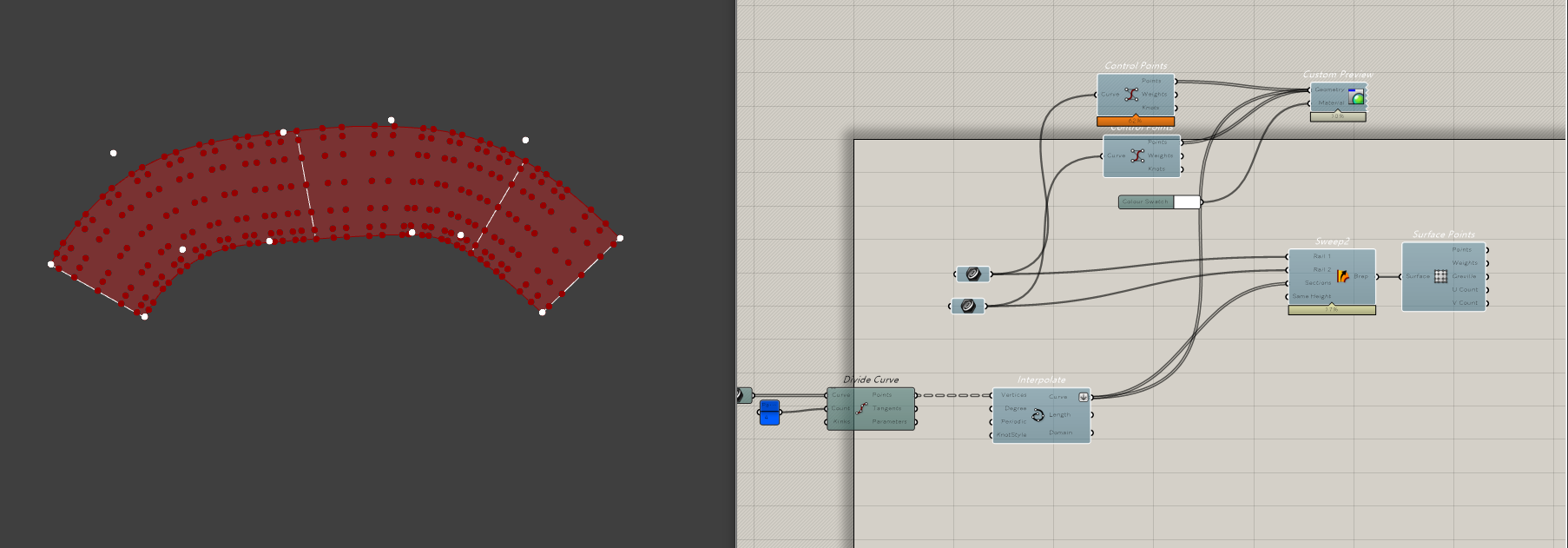

如何精简gh导轨出来的曲面?
我是用的曲线都是比较精简的为啥导轨出来面数还是这么多
gh导轨.gh (14 KB)
Sweep1 与 Sweep2 如果要建立结构线简单的曲面,断面线的端点需要经过路径曲线的编辑点,在Help中有详细说明,详情请浏览 :backhand_index_pointing_down:
https://docs.mcneel.com/rhino/8/help/zh-cn/commands/sweep2.htm
技巧
  • 每条路径曲线的阶数和结构保持一致。
  • 将断面曲线放置在路径曲线的端点或编辑点上。
  • 您可以打开路径曲线的编辑点并使用物件锁点将断面曲线放置到路径曲线的编辑点上。
  • 只以一条断面曲线做最简扫掠时,不论断面曲线放置于何处,曲面都会扫掠过整个路径曲线。
  • 断面曲线的阶数可以不同,但建立的曲面的断面阶数为最高阶的断面曲线的阶数。
  • 如果您想要让扫掠曲面起点与终点的断面形状一样 (大小可能不同),可以使用 Orient 指令将扫掠起点的断面曲线定位、缩放及复制到扫掠的终点。
