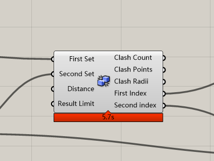

出问题的地方找到了,是clash插件运行时间过长
但新的问题出现了,为什么这个clash模块运行时间会这么长

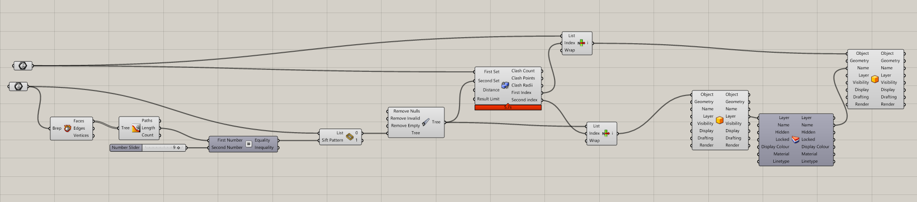

问题程序.gh (10.6 KB)
问题文件.3dm (125.3 KB)

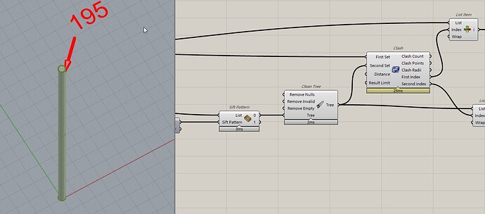

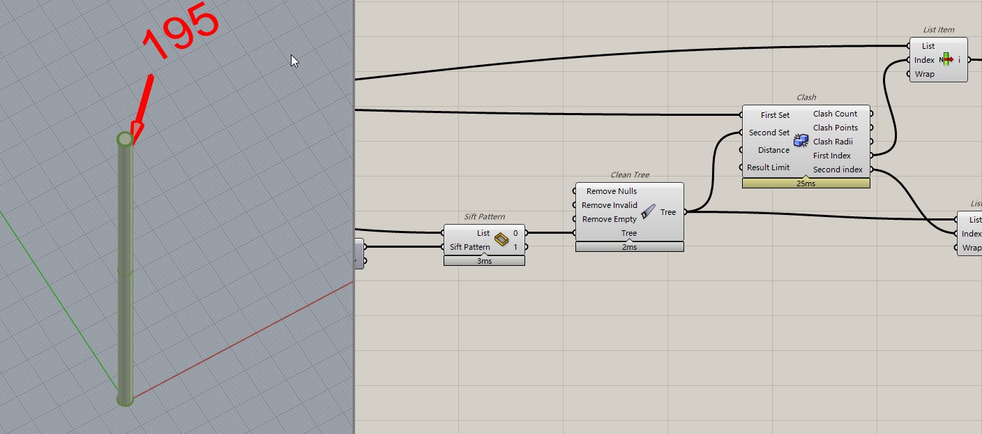

因为这一组物件距离原点非常远 (Distance = 264008.43 millimeters),你移动到原点附近就正常了,测试如下
