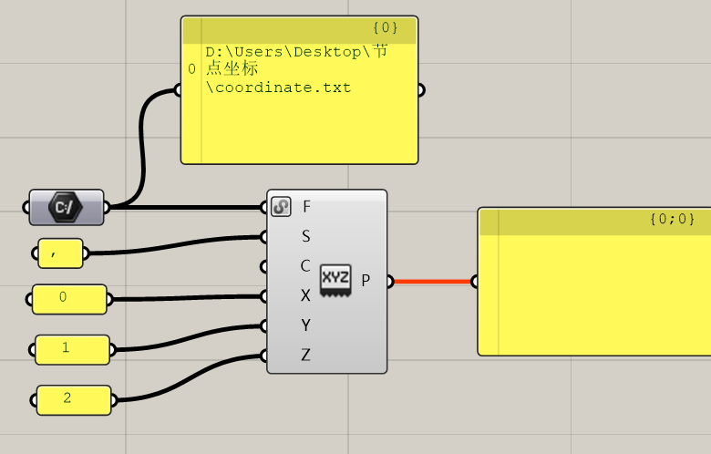

input coordinate电池中x、y、z输入端分别是什么意思,按官网grasshopper查询教程输入Excel文件后出现的坐标都是在坐标原点处(0,0,0),如图所示
请问下是哪里出问题了?

换成txt文件还是没结果。是哪里有问题呢?还有C端是输入什么呢?可否写个文件看下?

就是看的这里,按照那个方法出不来结果。
知道了,是txt文件也需要用逗号把x/y/z坐标分开,不能有空格。感谢!
