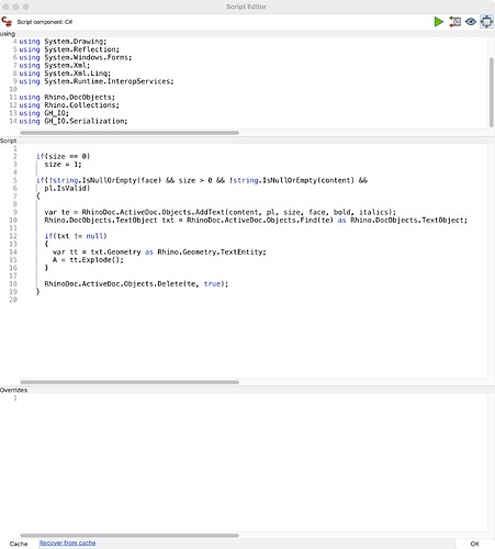

第一个插件是python写的,它可以调节字符间距(space)和字符排列对齐方式;第二个插件是c#写的,优点是可以读取所有安装的字体。本来觉得第二个足够好了,只要添加一点点代码添加文本的对齐功能就可以了,我在RHINO COMMON API这里找到可能要加的功能: TextVerticalAlignment EnumerationTextHorizontalAlignment Enumeration 但是我不会c#,不知道用正确的语法加进去 :sweat_smile:

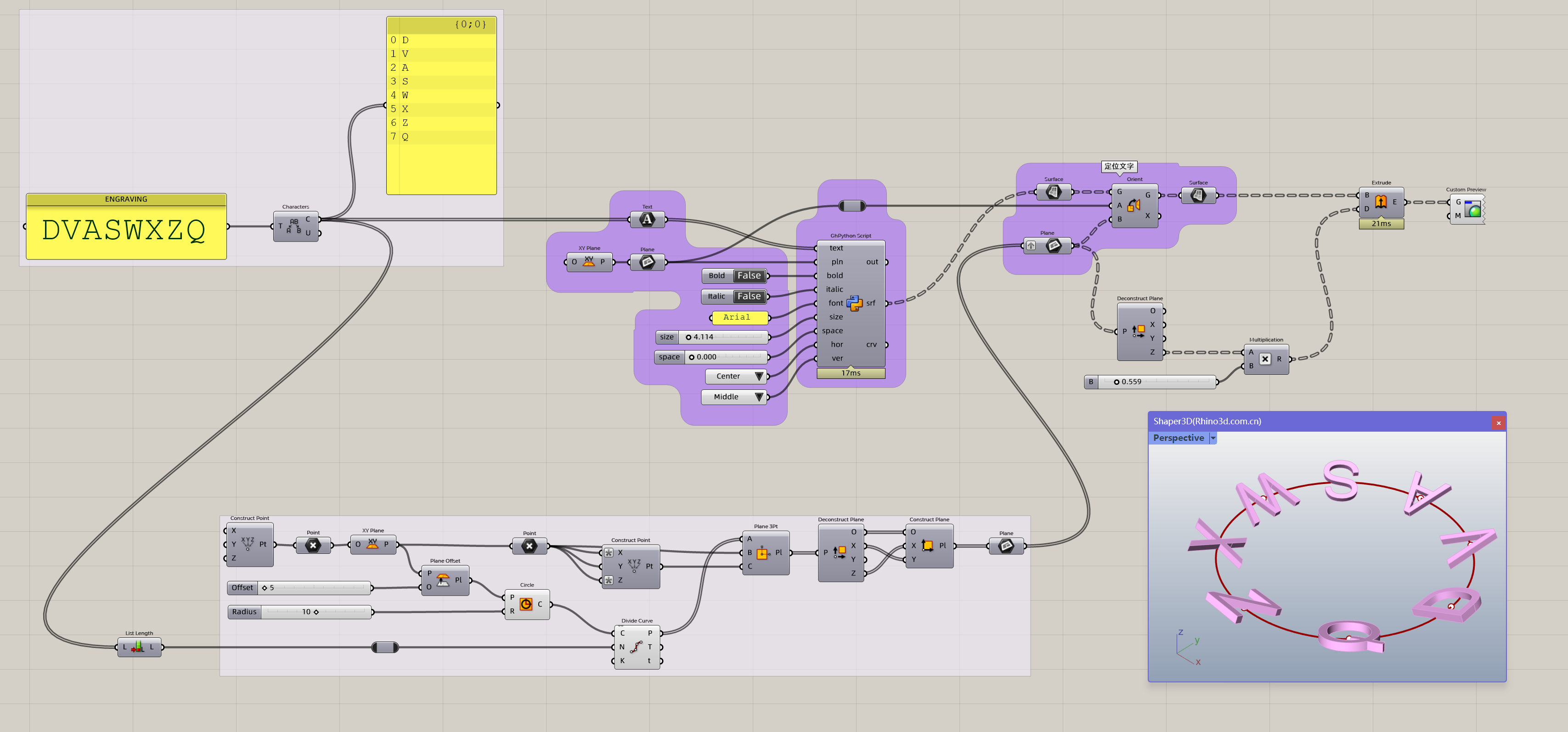

circluar text arrangement.gh (21.4 KB)
比如这里,平面方向应该都是一致朝着曲线的切线方向,但是在这张图里,一半的E是反过来的。
如果在倾斜的圆环面上,有些字母不仅左右颠倒了,而且有的上下也是反的 :disappointed_relieved: 不知道为啥了唔
很明显是放置文字对象的CPlane 方向不一致造成,你这里可以尝试使用 Horizontal Frame 运算器来对圆等分点
改用了horizontal frame,感觉还是这个python 插件的问题。。。
我觉得你需要变通的思考这个问题,无论是借助插件还是找别人写好的脚本,可能它们本身的功能并不能完全符合你的要求(甚至还有bug),但是你可以想办法搭建出符合你预期的功能,这也是参数化的灵活性带来的好处,而不是完全去依赖工具。
↓下图中 紫色的运算器组 就是将你找到的py脚本结合GH中的物件定位工具搭建起来的一个非常基本但是又很通用的功能。
好的,这个orient功能真的挺好用的。按照截图里的方式连接之后,字母真的按照正确的方式排列了。
我在 openDDL | Digital Designに関する共有サイト 找到了c#的句法,依葫芦画瓢加上两句代码之后,这个插件终于可以居中对齐了。虽然还不知道怎么在电池输入端加入控制器,不过用的时候进入代码把Bottom改成Middle之类的就行了。
