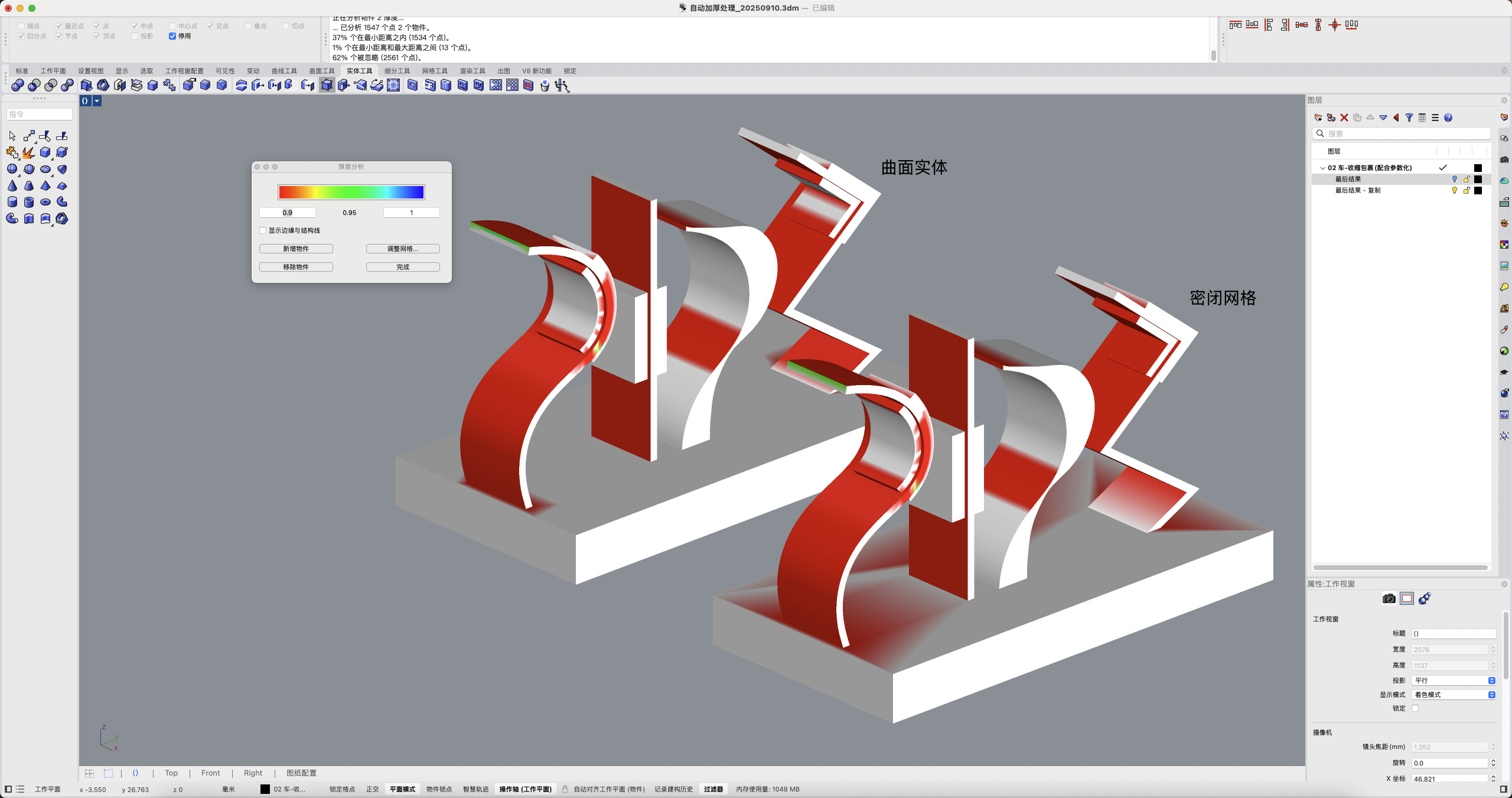

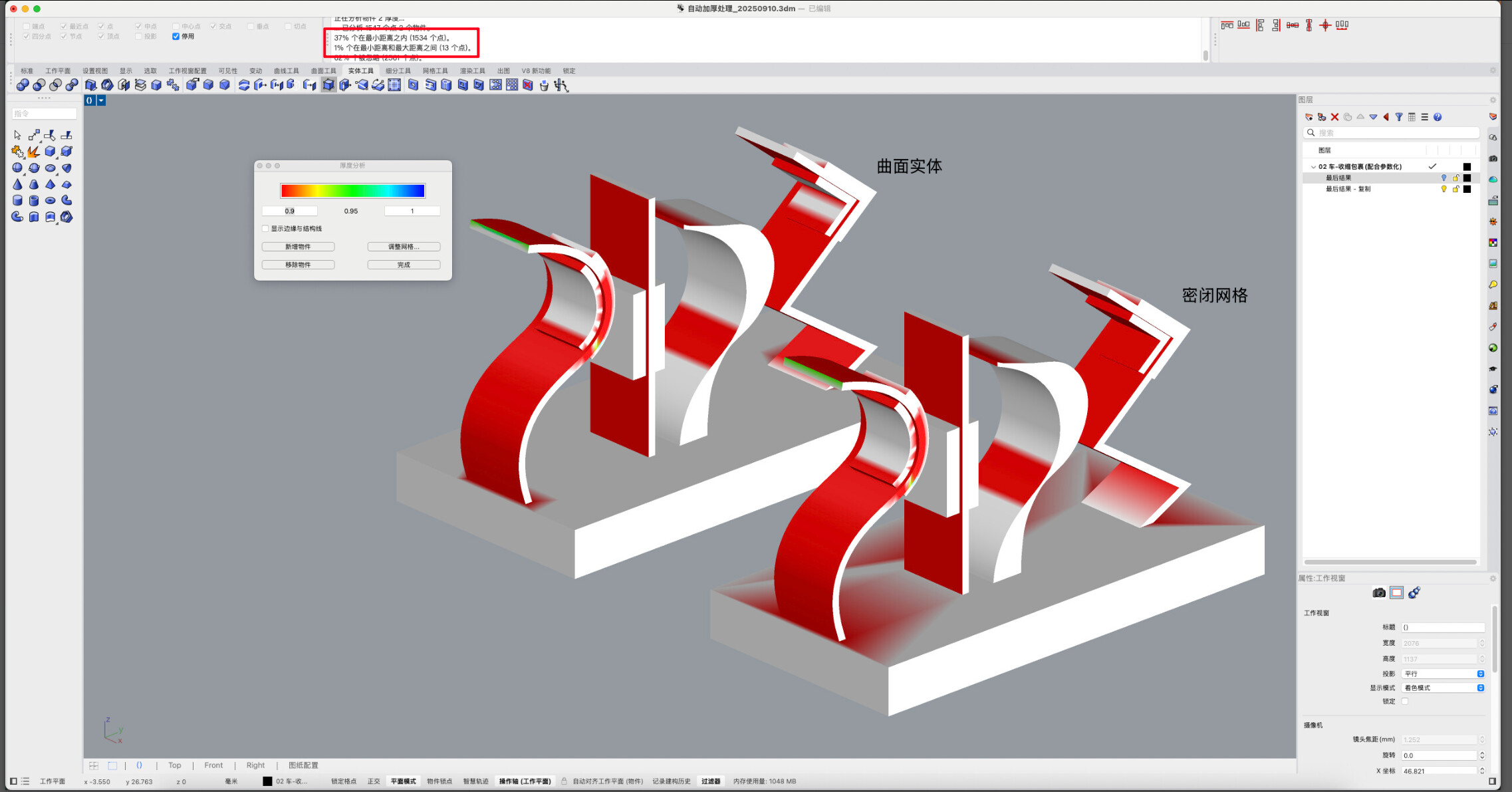

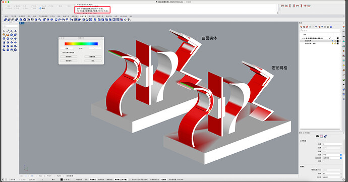

有一些厚度不均匀的曲面实体,需要进行3D打印处理。绘制了几种厚度变化情况,并用rhino的厚度分析工具分析结果,如图
问题
GH中能否提取低于目标长度的点或面?在GH中未发现rhino的thickness电池,不确定是没有,还是我没找到。

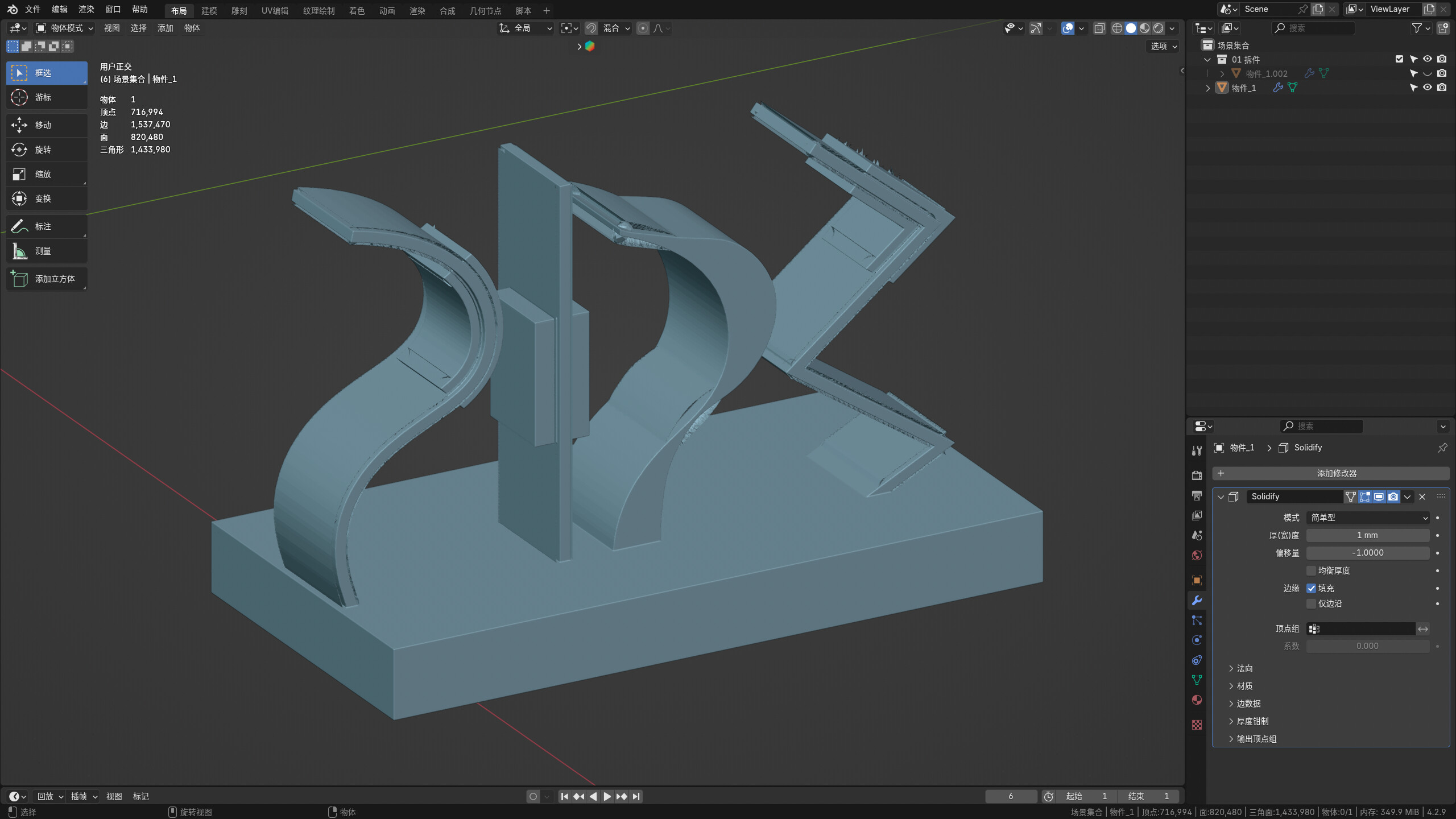

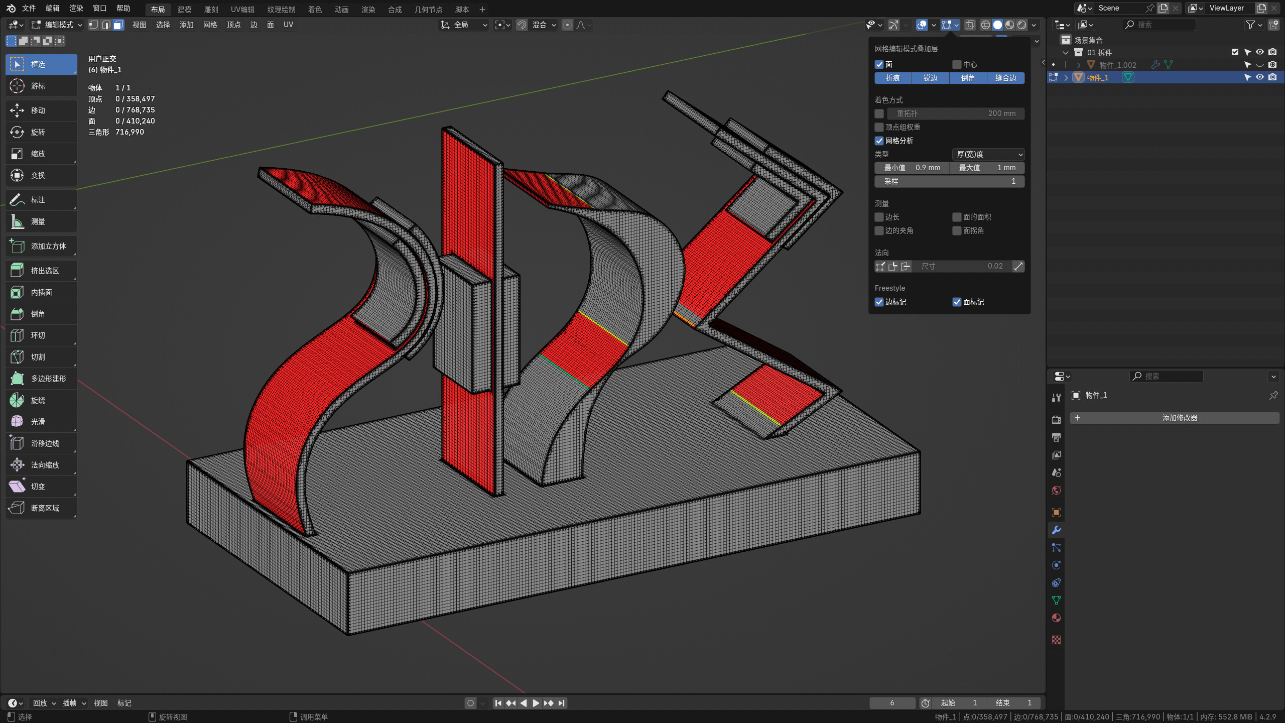

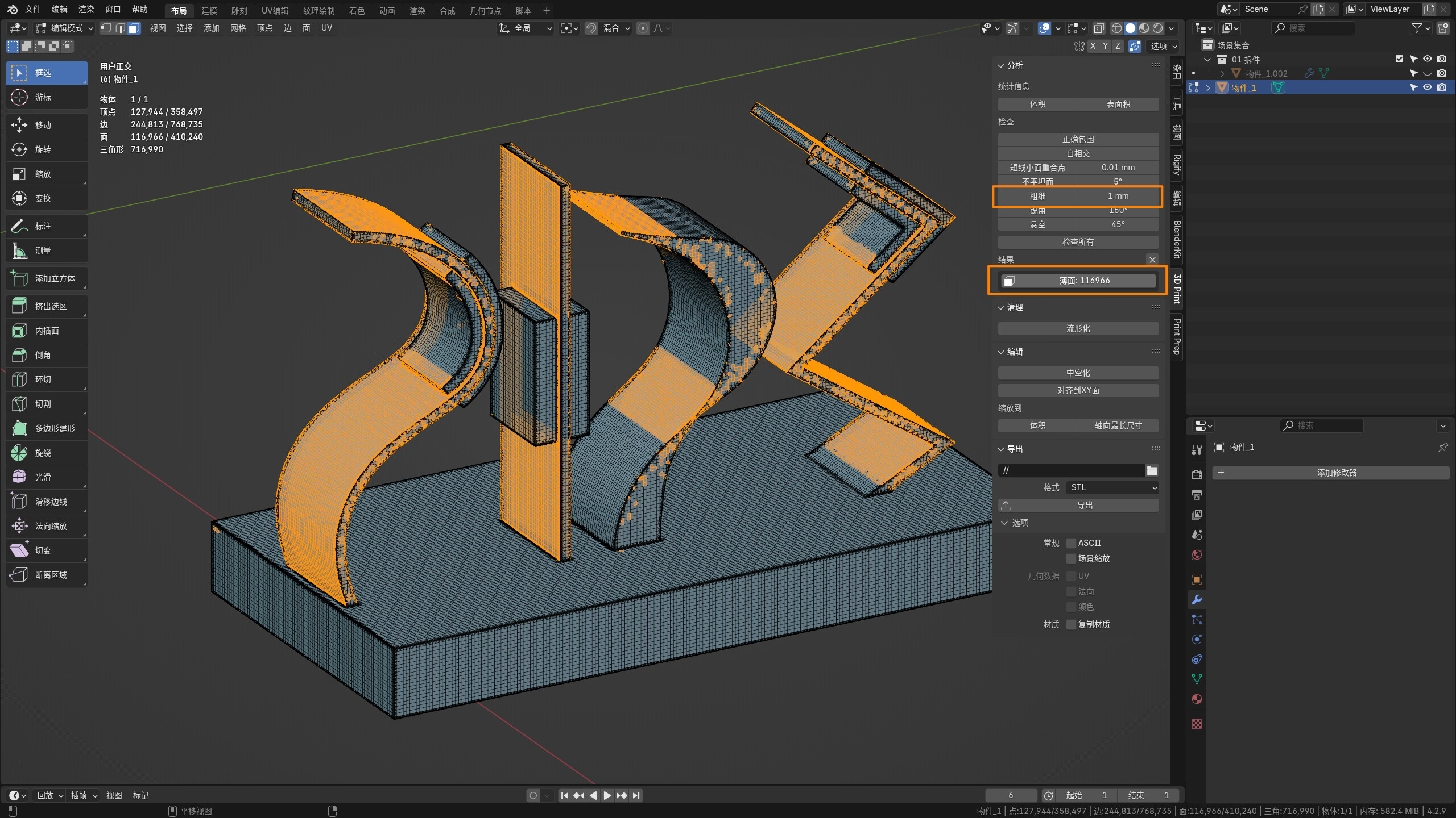

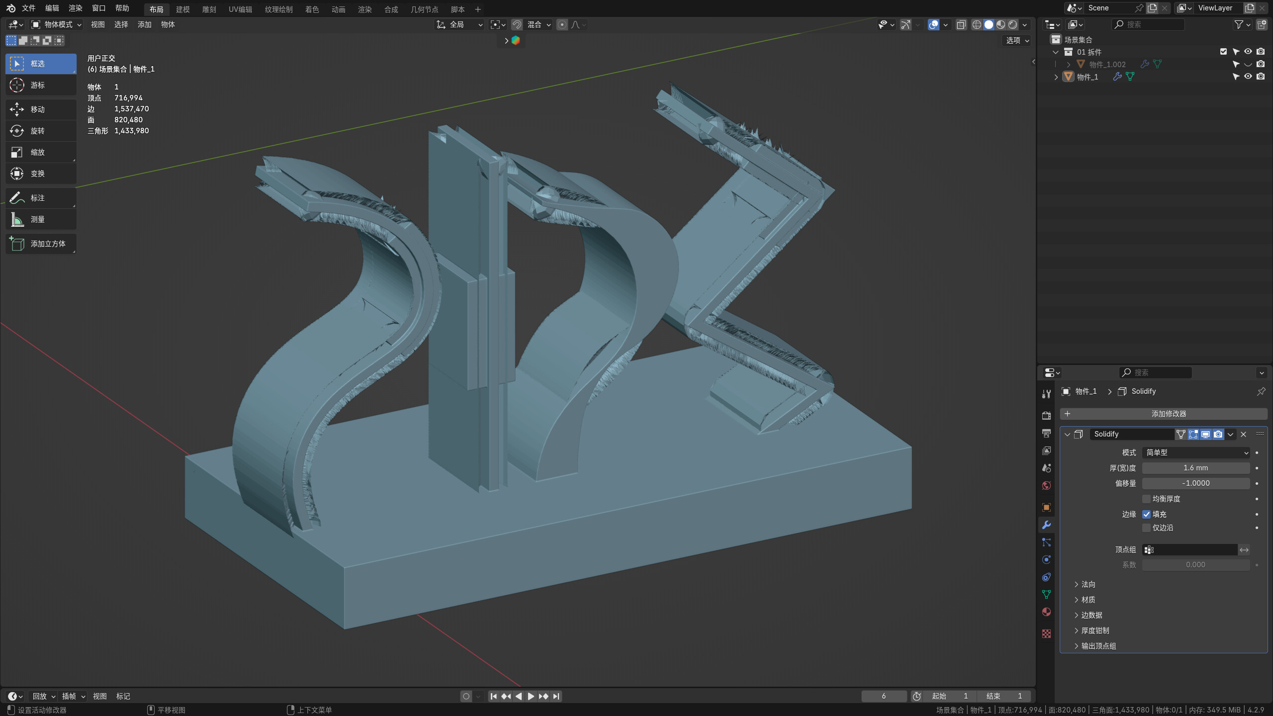

通过blender的网格分析,提取低于目标长度的网格。再通过实体化修改器加厚这部分网格。但效果不是很好
  1. 网格分析-厚度分析
  2. 获取小于目标厚度的网格面
  3. 使用实体修改器加厚网格
    加厚1.6mm效果
加厚1mm

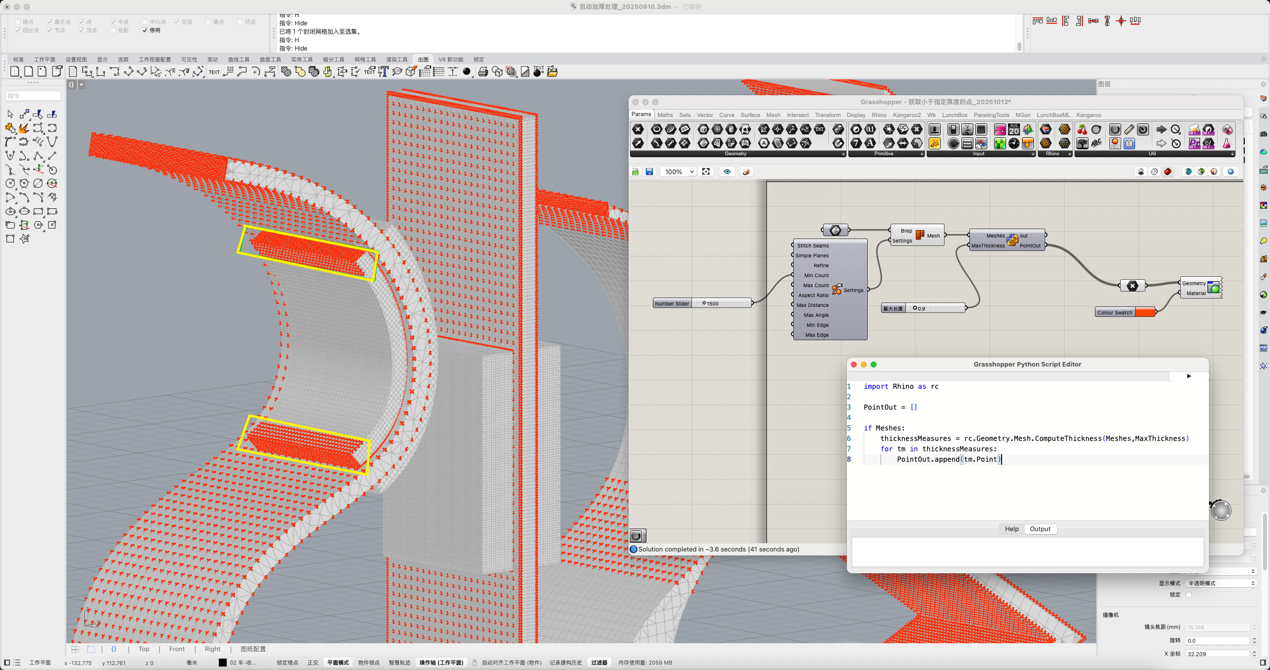

目前没有对应的原生运算器,但你可以调用 RhinoCommon 中的相关函数,
https://developer.rhino3d.com/api/rhinocommon/rhino.geometry.meshthicknessmeasurement
建议和插件开发者联系,请开发者升级对 Rhino8的支持
谢谢老师的提示。

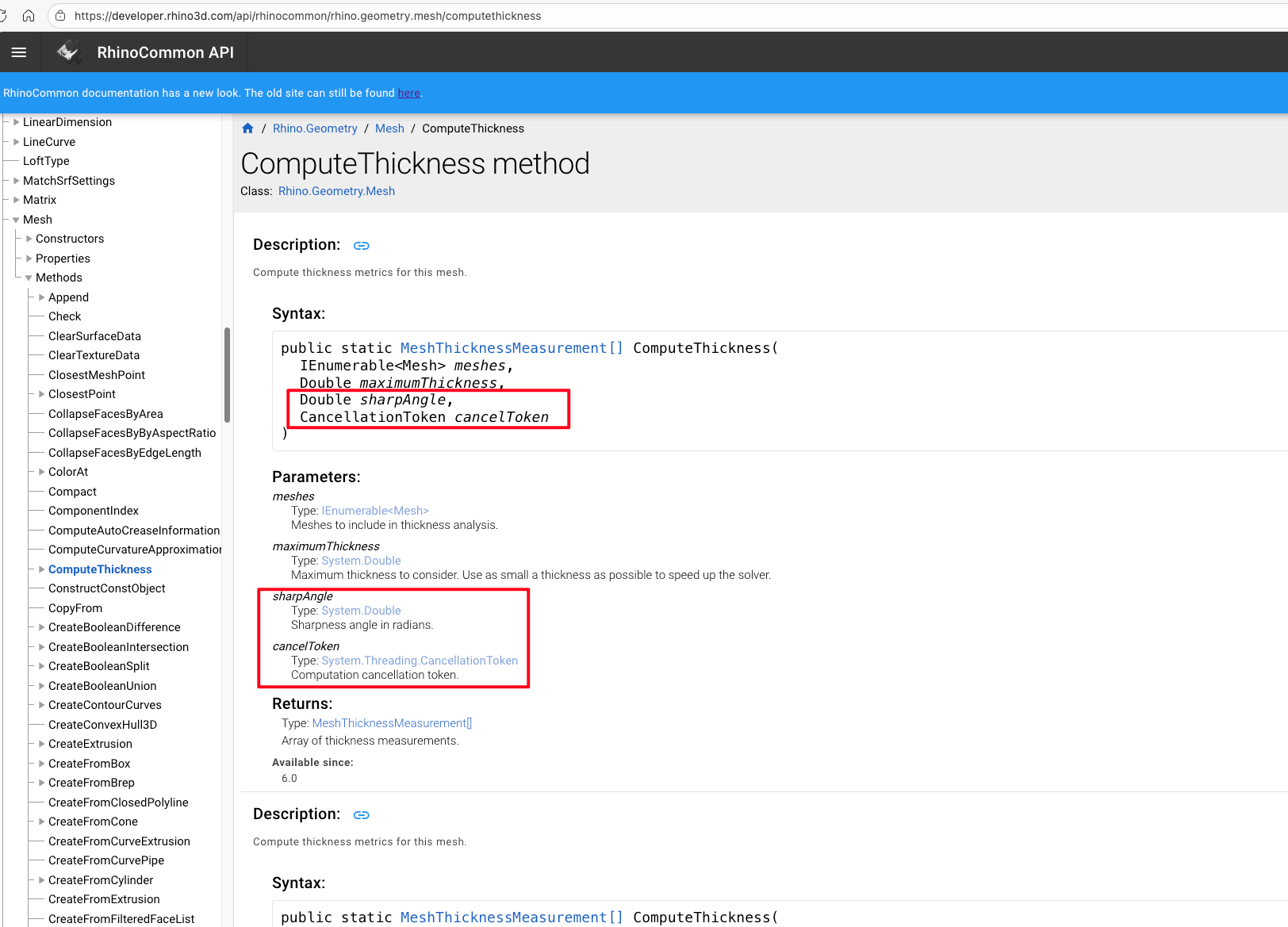

我调用了RhinoCommon的Geometry.Mesh.ComputeThickness方法。
但有一个问题,转角处的点也计算在內了,但这部分是不需要点。
看到ComputeThickness函数中,还有Double sharpAngle参数,不知道是不是限定角度的。因为对gh python不是很理解,不太会使用。能够帮忙添加一下这个参数的代码,以限定角度来提取点,谢谢!
获取小于指定厚度的点_20251012.gh (243.5 KB)
ComputeThickness method方法,是否有类似Meshmixer的Grazing Angle功能?具体如何实现?谢谢
