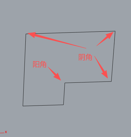

求思路: 在Grasshopper里如何判断一个角是阳角还是阴角 并把这个角给提取出来??
请问什么是阳角与阴角? 曲线之间的还是曲面之间的?你可以图示一下你的问题?如果能分享你的 gh 文档这样会更加方便进一步讨论。
原来是钝角与锐角,提取目的是什么?你希望对这些角做什么操作?
文档还想不到怎么做 我就想把这个线给挤压个高度然后把这个物体阳角的边给提取出来然后去算下这个边的长度 ~ :sweat_smile:
每一个角都相邻两个边,如果相邻的两个角度分别为钝角或锐角,你需要提取哪个边?

我需要提取钝角的那个边 不知道怎么弄

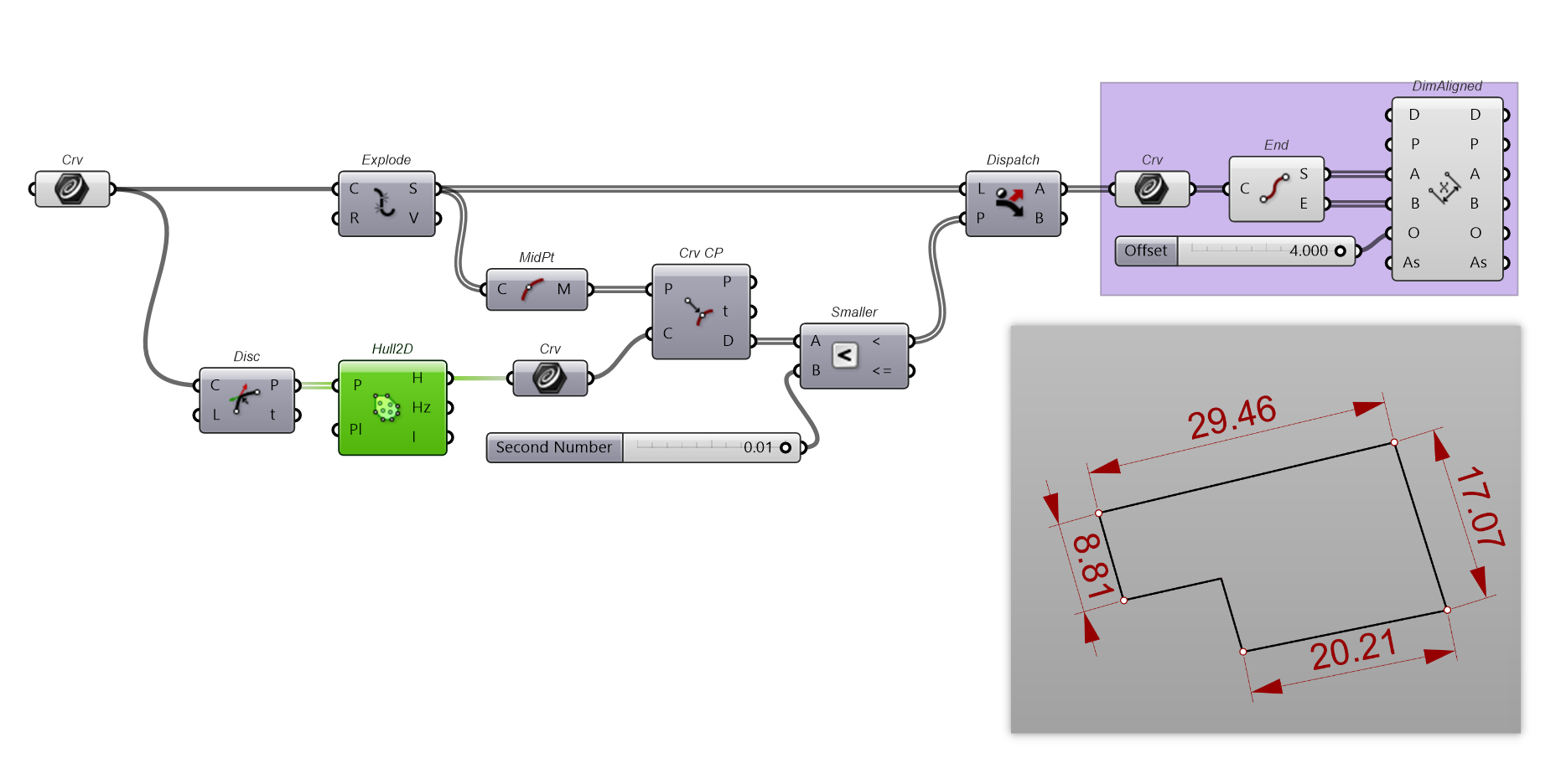

提供一个思路:使用 Convex Hull 组件生成这个多段线的凸包线,再去筛选你要的线段,最后测量其长度或做其他事情。
谢谢 我也在琢磨~
