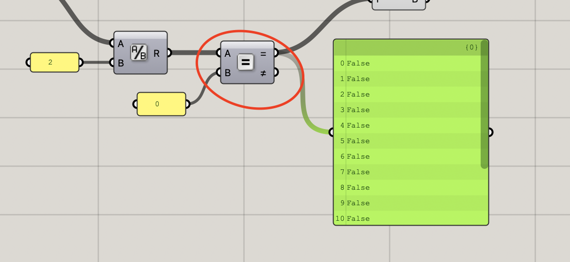

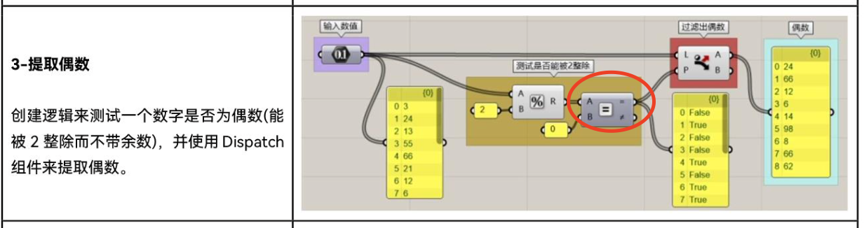

我参照官方教程练习,发现我的equality电池无法做布尔判断,问了AI说有一颗叫Is equal的电池,但是我并没有找到,请各位大神帮助,谢谢。
数据判断请不要使用 Panel 来作为输入,请使用 Slider, Number 等参数工具,在 Equality / 相等判断 的在线说明文档中有详细解释,详情请浏览
https://docs.rhino3d.com.cn/gh/Maths/503
BTW,关于 Panel 的使用说明 :point_down:
https://docs.rhino3d.com.cn/gh/Params/42
