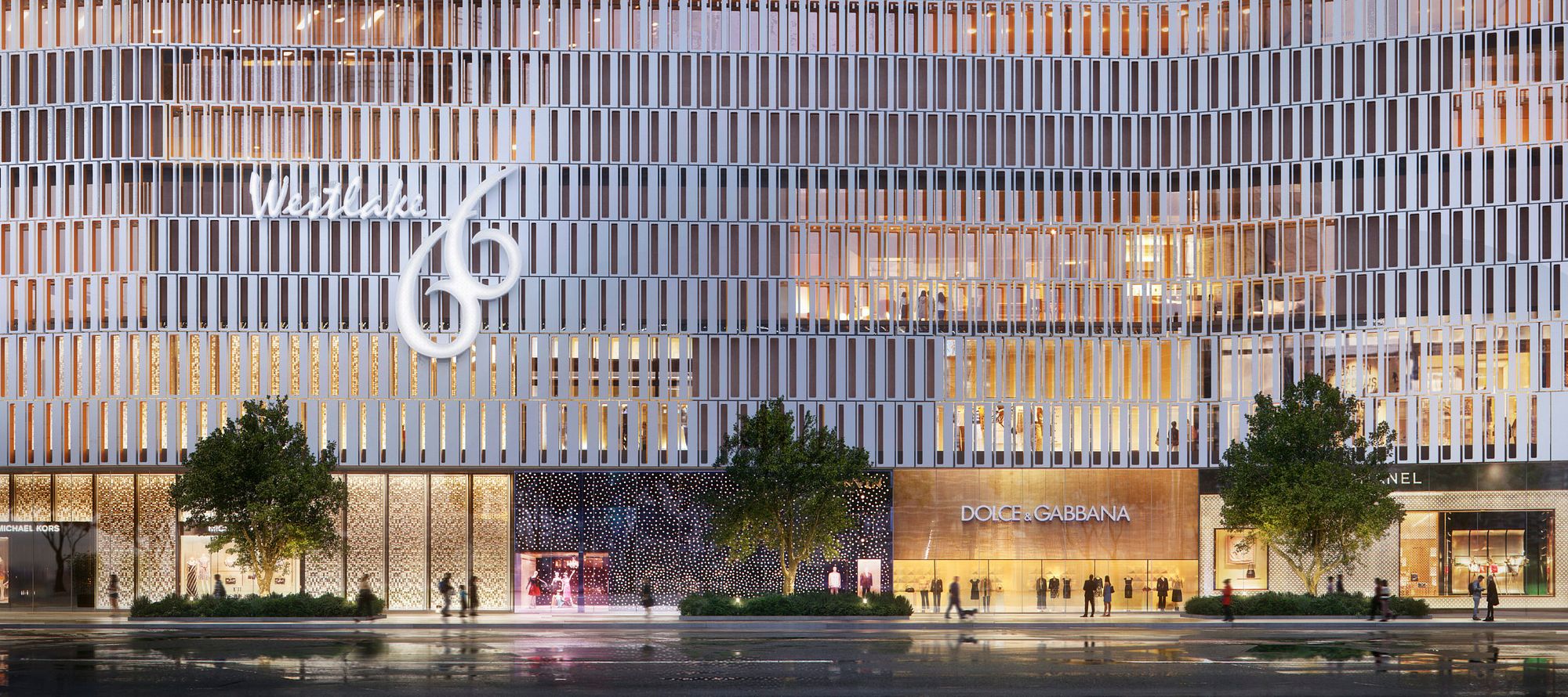

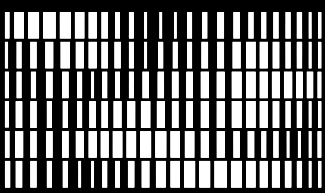

就根据你的截图感觉
我会首选每一条分开的干扰(每层用个曲线干扰)。因为看起来上下相邻的两层关系比较弱
其次我会考虑曲面干扰,如果希望上下的关系比较密切
曲面干扰类似于图片干扰,只不过你不用费心思去找图片了
思路类似于曲线干扰,只不过升一个维度罢了
图片干扰不考虑,因为你的层数太少,纵向的变化其实不明显,相比这个成效来说, 你的成本会比较大,因为需要找图,处理图
感谢鹿神的解答,受到了很大的启发
