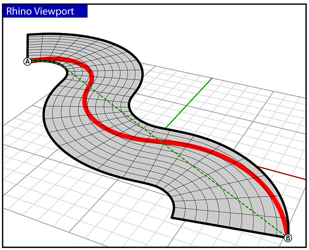

为什么在如图的r2参数空间中,a、b两点之间的最短连线是红色线?如何计算?
请明确定义一下你说的“参数空间”
《RhinoPython 101》中的,看不懂。
将红色和绿色线流动到一个矩形你就会明白这个道理。
谢谢版主Deer!
也就是说《RhinoPython 101》书中的图是Rhino三维世界空间中的图,但Rhino的R2参数空间是以矩形的方式存储的,两种坐标体系之间的点线面信息是一一对应的关系,就像Rhino中的“建立UV曲线”命令那样。所以,R2参数空间中两点之间的最短连线的计算是在矩形平面上完成的,当对应到三维世界空间中,就是那条红色线了。
其实这段话你可以不用太在意,我用了十几年rhino也从没实际和“参数空间”打交道过,也没有碰到过需要你计算“参数空间”内最短距离的情况。这段话可能是为了帮你巩固uv的相关知识。你只需要掌握nurbs面和矩形A4纸的扭曲变形就可以。他和矩形一样都有坐标系,只不过他的坐标系是顺着曲面扭曲的
好的好的~我再消化消化。非常感谢!
不要把他想太复杂,将nurbs面的uv结构理解为一个虚拟的坐标系就可以。类似于地球的经纬度。
