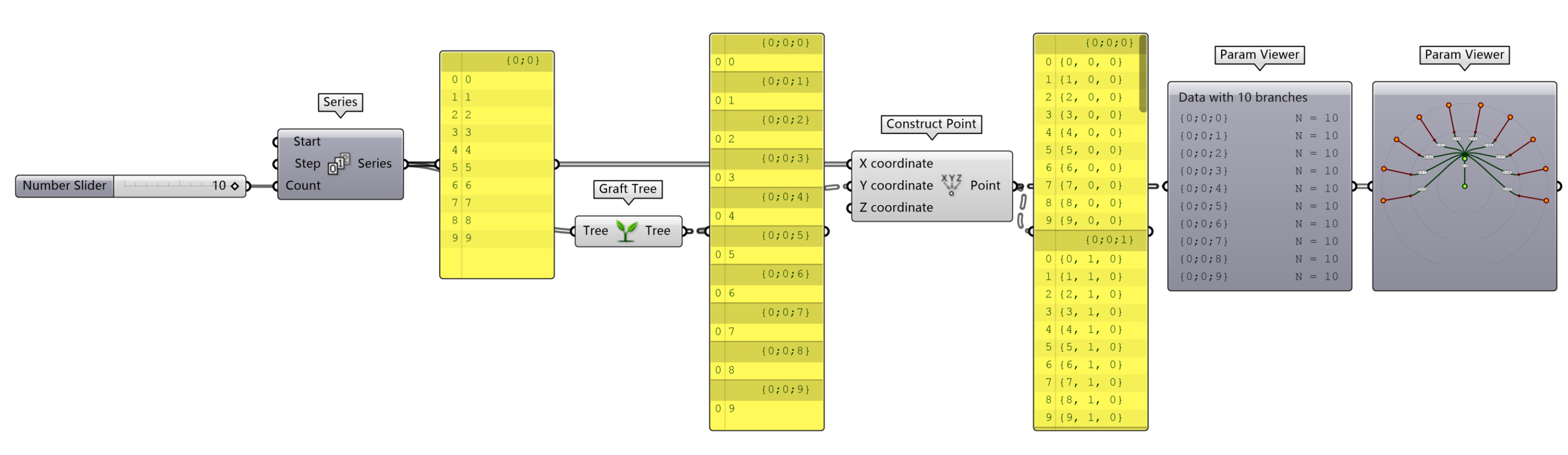

如图,我理解Cross Reference的运算规则,但是我有点不明白,为什么输入A和B端都是0;1的数据,到输出A端和B端的数据列表里面的数值的顺序是0,1,0,1和0,0,1,1呢?额,怎么说呢,感觉有点阐述不清楚了,额,就是我知道这个是交叉运算,但交叉完的结果A端和B端不应该都是0,1,0,1么?
因为最终处理后的数据还是要让列表中的元素一一对应。

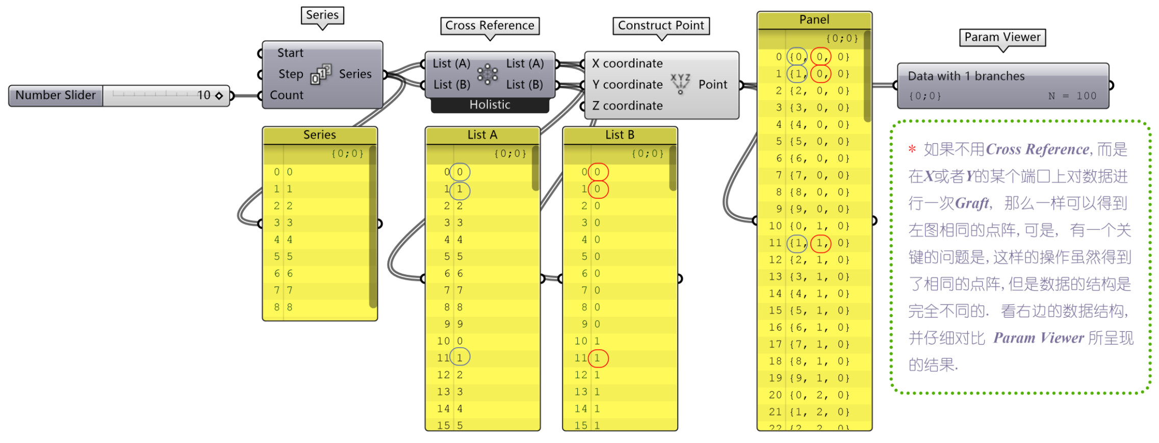

其运行顺序是: List A 中的每个数据先依次和List B中的第一个数据对应,然后再依次和List B中的第二个数据对应 … …
用一张GIF解释应该更清晰明了:
谢谢 Ansen 这样看就完全看明白了!感谢。
