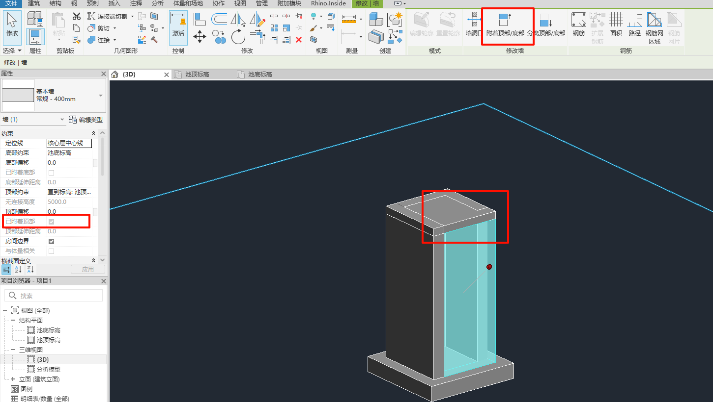

我根据教程完成了一个简单的构筑物,有四面墙一个顶板和一个底板。
RIR中有什么功能可以让墙附着于顶板上吗?如下图这样
我尝试使用inspect element这个电池修改参数,发现“已附着顶部”这个参数是只读的。
谢谢!

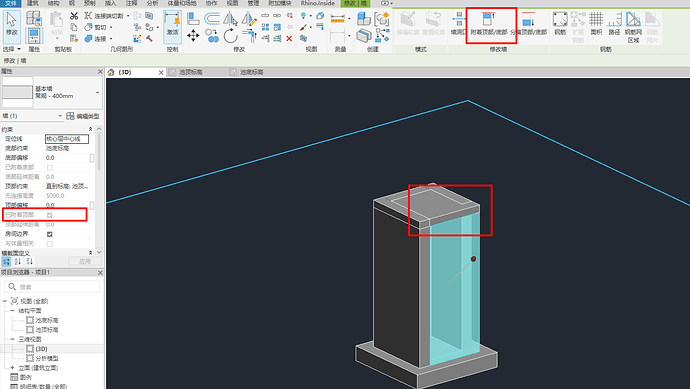

您好!
对,该参数在 Inspect Element 中不可用,因为这个参数仅在创建附件时才会激活。对于所有此类参数查询,请使用 Built-In-Parameter (内置参数), 详情请参考下面类似的讨论
https://discourse.mcneel.com/t/structural-column-attachment-top-bottom/203197/4
非常感谢,我尝试一下,如有其他问题将在此请教您 ![]()
