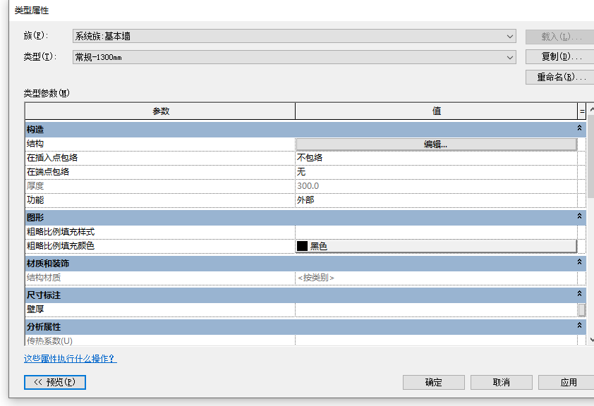

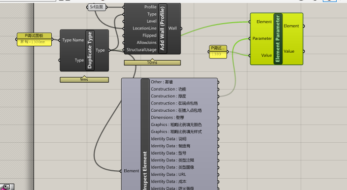

好的,那请问墙的厚度只能到revit中改吗 在GH中提示为只读
如果是 RIR 中建立的墙体你可以直接在 GH 中修改,如果是 Revit 建立的墙体,你需要先将其读取至GH,然后读取墙体参数,再进行参数修改
我在gh中创建的,根据视频中的方式修改,提示为只读

如果显示为只读参数,你需要在 Revit 中修改,因为只读参数都不可以被覆盖

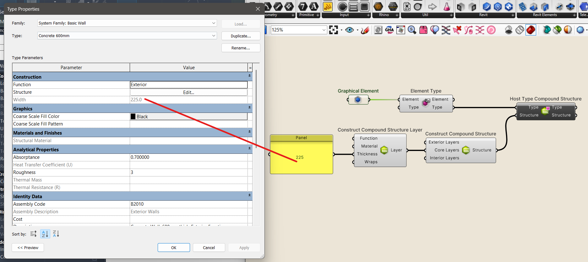

如果你确实想修改墙体的厚度,
可以使用 Compound Structure(复合结构)组件 来为墙体层分配新的厚度。
但在此之前,最好先创建一个副本
然后再修改厚度,这样可以避免影响原始类型的设置。
