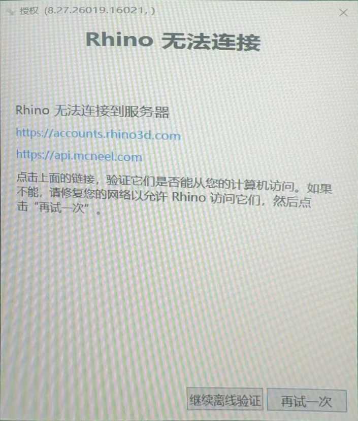

5 无法连接
如果出现如上图所示的相关错误, 请:
:ring_buoy: 停用安全软件
:police_car_light: 如果你的电脑上安装有 360、McAfee 之类的安全软件、管家软件,也会造成安装失败且出现上面的错误提示,请先卸载或停用这些工具然后再以管理员的方式尝试安装。
如果依然无法访问,参考这里 https://support.hp.com/cn-zh/document/c01875107 重置网络链接后重启Windows 再尝试安装。

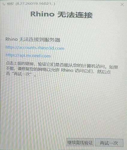

授权登录页面的链接无法打开,链接无法打开,无法授权
请先关闭与停止运行你系统上类似 360、AVG、McAfee 与火绒之类的杀毒软件、安全软件与各种管家软件。然后再关闭Windows 系统防火墙后再试试。

请问登录时出现这个错误怎么办,防火墙已经关闭了还是不行
请打开Windows防火墙出站与入站规则,找到所有和Rhino相关的内容且删除试试
