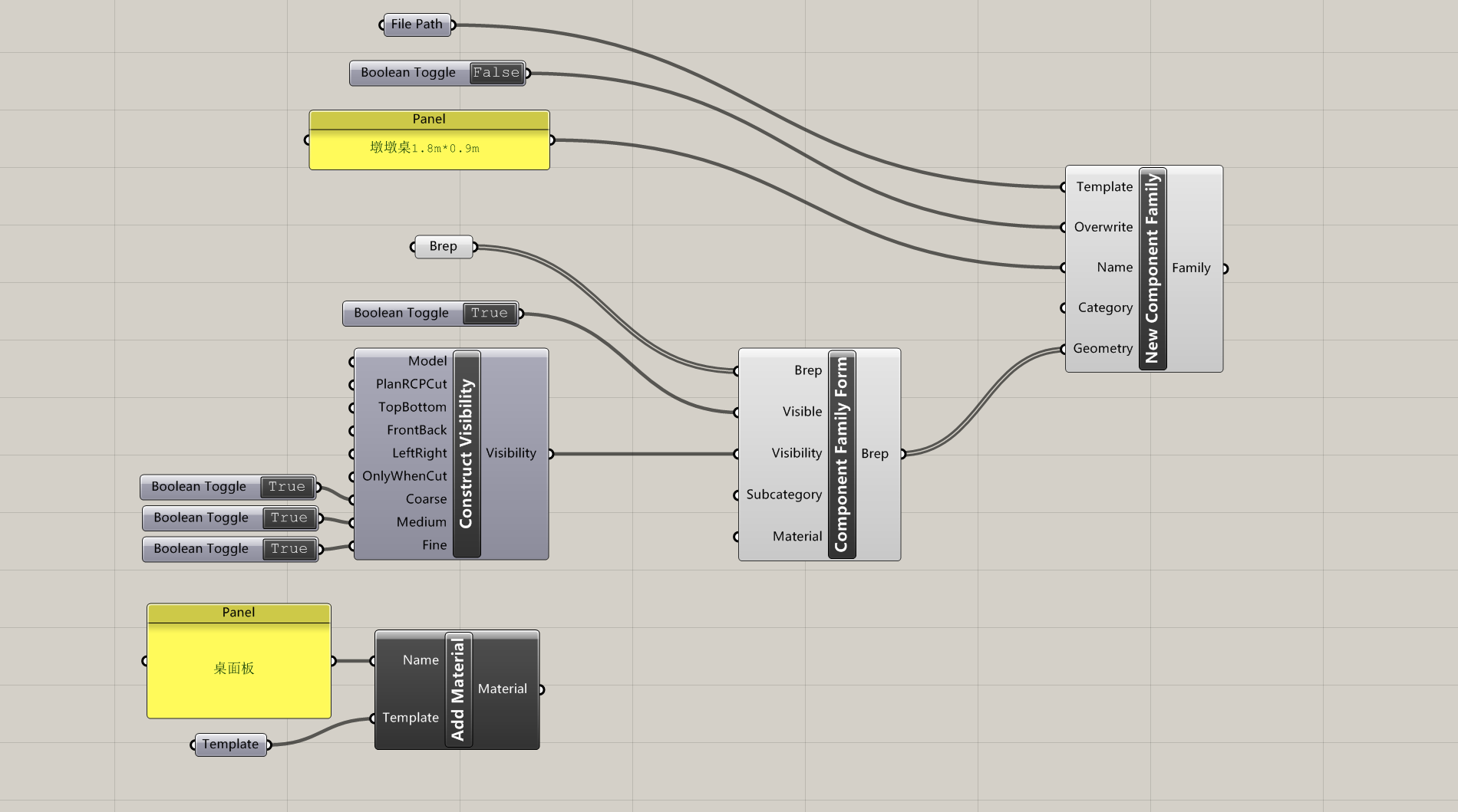

您好,请问能否在将Rhino模型以可载入族的形式导入Revit中时,为这个族增加一些实例或者类型参数?需要用到哪个核心组件?我在通过New Component Family和Component Family Form只能为其添加材质,这个材质只能在Grasshopper中更改。我希望有个材质参数能让我在Revit属性栏中自由更改材质
RIR 建立的族你尝试加载至 Revit 场景后就可以在 Revit 属性栏内做相应的调整.
意思是暂时没有相应的组件能直接添加。需要载入Revit场景后,再使用族编辑器进入族内,手动做出相应调整吗?
对, 除非系统族. Revit 中的自定义族你也需要打开后才可以编辑. 如同 你在 Grasshopper 内编写的 Block, 如果要做 Block Manager 面板下的相关操作, 你也需要先 Bake 至 Rhino 环境下.
