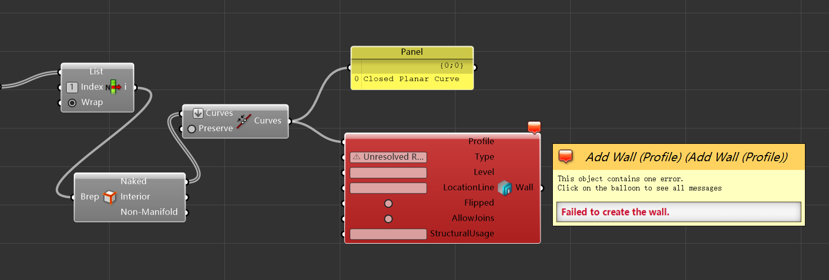

我想用profile建立墙体,根据显示轮廓线应该没问题,可是为什么现实建立失败?

要注意你的模型尺寸,你准备建立墙体的曲线长度太小,缩放10倍后都可以了,
AddWall
1714×674 131 KB
提醒:如果你的Rhino模型单位如果是英制,请在建立
Revit 文档
时也选择相同的英制
