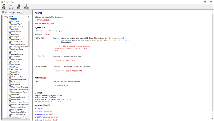

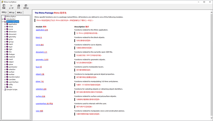

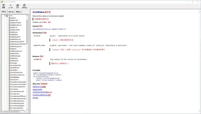

最近想学习,rhinopython脚本语言,所以折腾了一下。
由于官方的的中文翻译链接是十年前的了。http://bbs.rhino3d.asia/pythonhelp/index.htm
且中间添加了许多函数,新版共计897个函数,老版应该在800个左右。
我就自己更新了一下,提取的是rhino7 s34版本的帮助文件。
你们可以直接替换掉本地的帮助文件,无缝衔接打开。
都是微软网页自动翻译的,如有错误,以英文版为准
RhinoIronPython.zip (2.0 MB)
效果如下:
