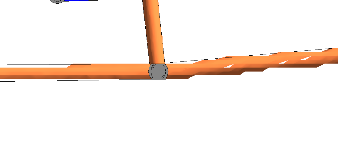

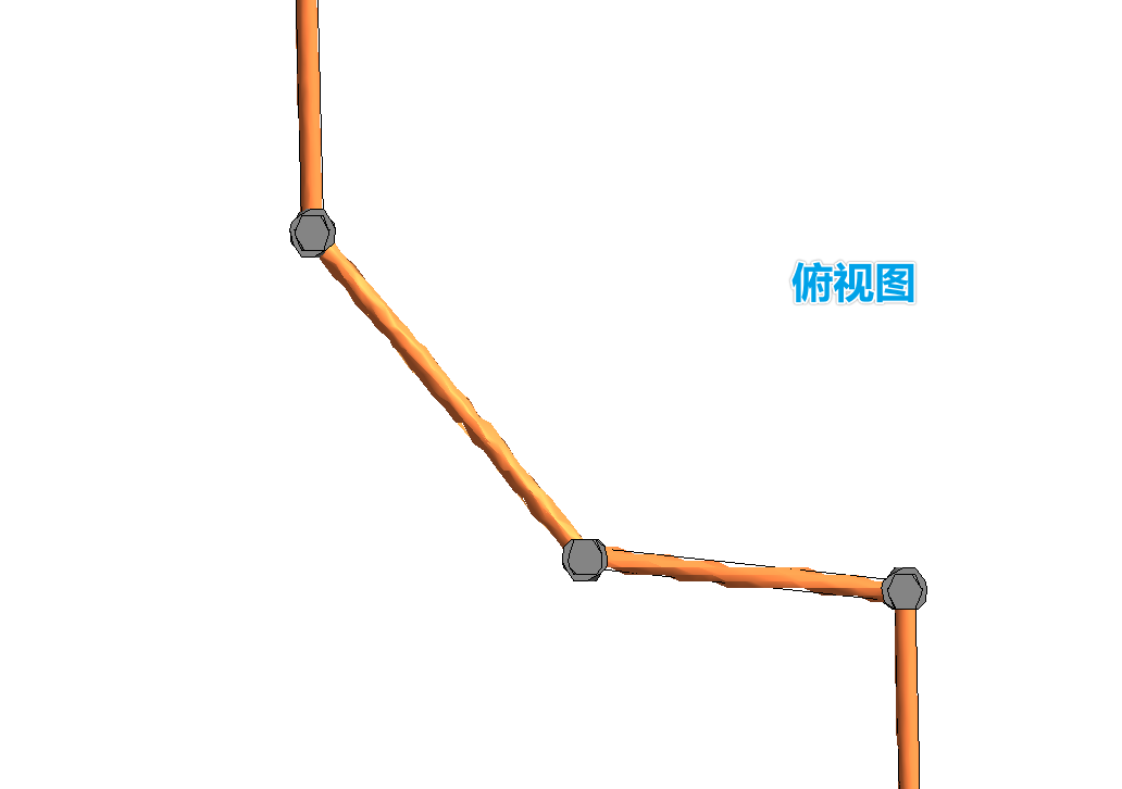

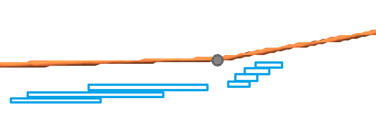

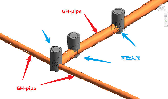

  1. 在RH-GH中创建的pipe,通过rir的DirectShapes导入RVT,圆管(圆管直径1000mm,不是细小模型,应该不会是revit减面的问题)会出现不同程度的变形、破面问题。通过试验,通过loft等方法生成的柱状体都有相同问题。

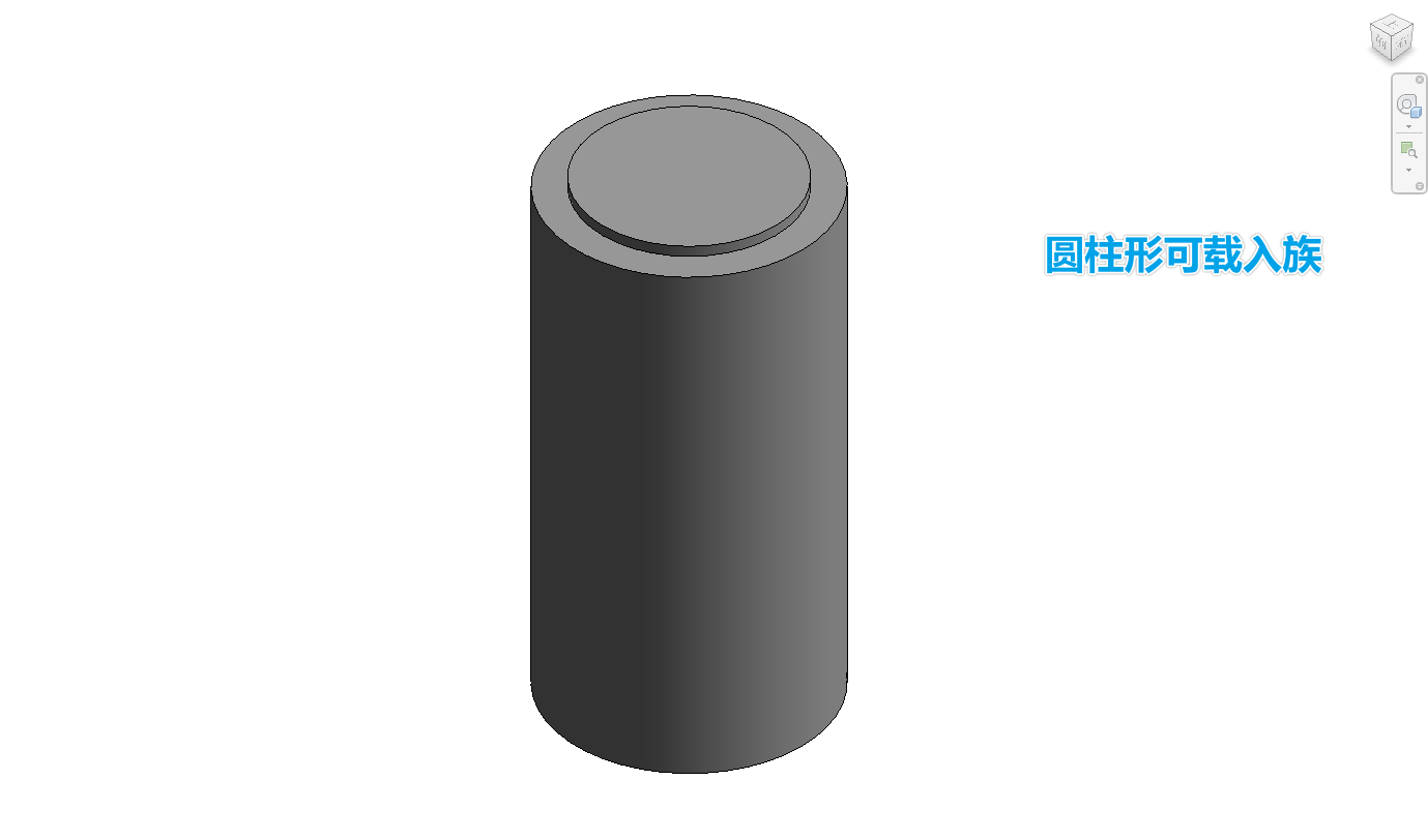

  2. 通过rir的Add Component批量放置圆柱形可载入柱,也会出现不同不同程度的变形、破面问题。
  3. 通过图二、三、四可以看出圆管只有在沿软件“项目北”方向时 显示的稍微完整,偏离角度越大破损情况越严重,类似于圆管被切片堆砌在一起。

已经测试,里RVT的圆点太远了会导致显示问题

已经测试,里RVT的原点太远了会导致显示问题//
