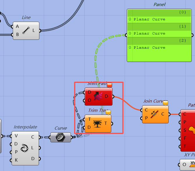

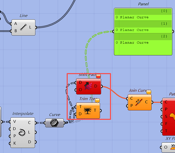

如果数据结构只有一层没有需要shift paths,它直接会报错
liuhuan
2025 年11 月 7 日 01:31
668×586 57.4 KB
如果数据结构只有一层没有需要shift paths,它直接会报错,那我有时候拾取多个曲线需要它,处理下数据,这怎么通用

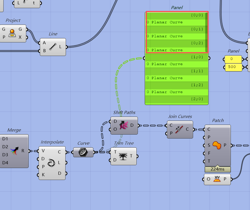

2025 年11 月 7 日 02:04
这种情况请直接
Falttern
即可
https://docs.rhino3d.com.cn/gh/Sets/105

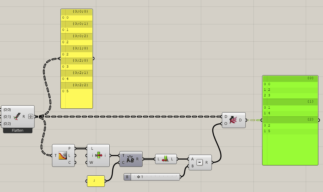

liuhuan
2025 年11 月 7 日 02:38
871×729 82.7 KB
那这种多条曲线,我还是需要shift paths,所以只能要分类输出吗,不用要shift paths一种情况,要shift paths一种情况,或者我直接在前面叠加一层结构,这样用shift paths不会出错
