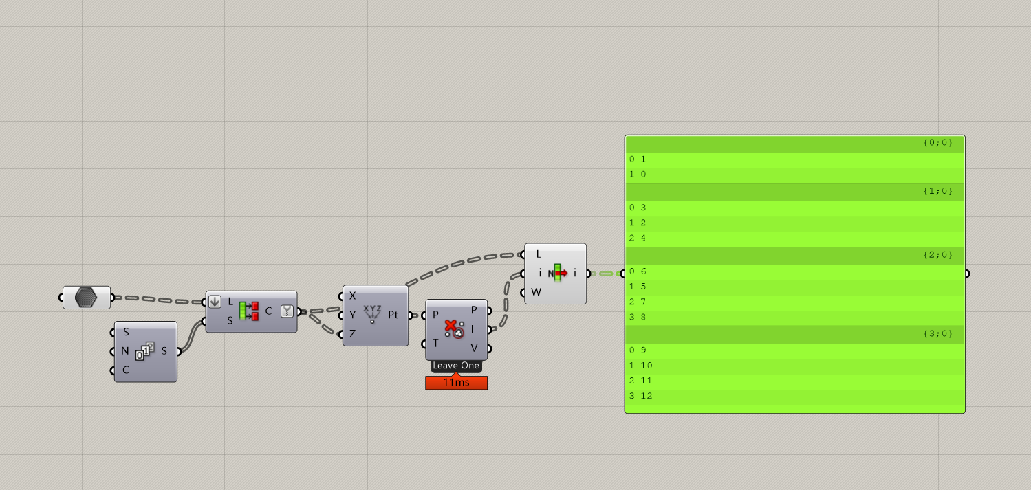

请问老师,如何快速合并相交的树形数据,自己利海葵循环写了一个,感觉很繁琐,请问有不有什么简单点办法?
如何快速合并相交树形数据.gh (36.8 KB)

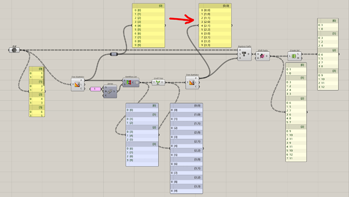

非常感谢Ansen老师的解答!思路非常好,学到很多,但有一点没懂,就是数据碰巧是按1,2,3,4数列的顺序相互相交,如果改成10000组数据,而且相交的数列是乱序,我怎么能让程序自动把那些不同的相交数列分成很多组呢?
我提供的路径替换只是大的思路,至于说你上面提到的“相交”数据怎么筛选,怎么组合这些逻辑完全是需要你来定的,你问我怎么定,我其实也不知道你最终要什么效果,所以这个问题我也没办法回答你。
同样的,程序自动执行的前提是你告诉他该怎么做,而不是说给它10000组数据,它自己定规则。
你现在的这个需求如果是在补救前面的程序中出现的问题,建议多优化下前面程序中的逻辑,尽可能的规避后面出现这些问题,而不是处在一个被动的补救过程中,这样程序会越来越庞大,效率也会变得很低。
我写过类似的。但是基本需要借助循环,如果没有循环插件的话,需要自己多加几组。总之是挺麻烦的。

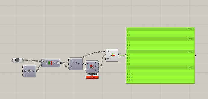

谢谢!真是一个神奇的操作,居然能不用代码和插件,做到这么简化就分出组数据了!学习GH对普通用户就是要的这样的效果,有些群动不动就要别人去学代码和买插件,那就没有GH的意义了
谢谢,我一开始也是用循环写的,但是发现很麻烦,还不如用插件,但是为了学习想写一下,不过这个问题下面Deer的方案,我觉得不用循环也不用插件,这个方法很好,原生GH就能处理最好了

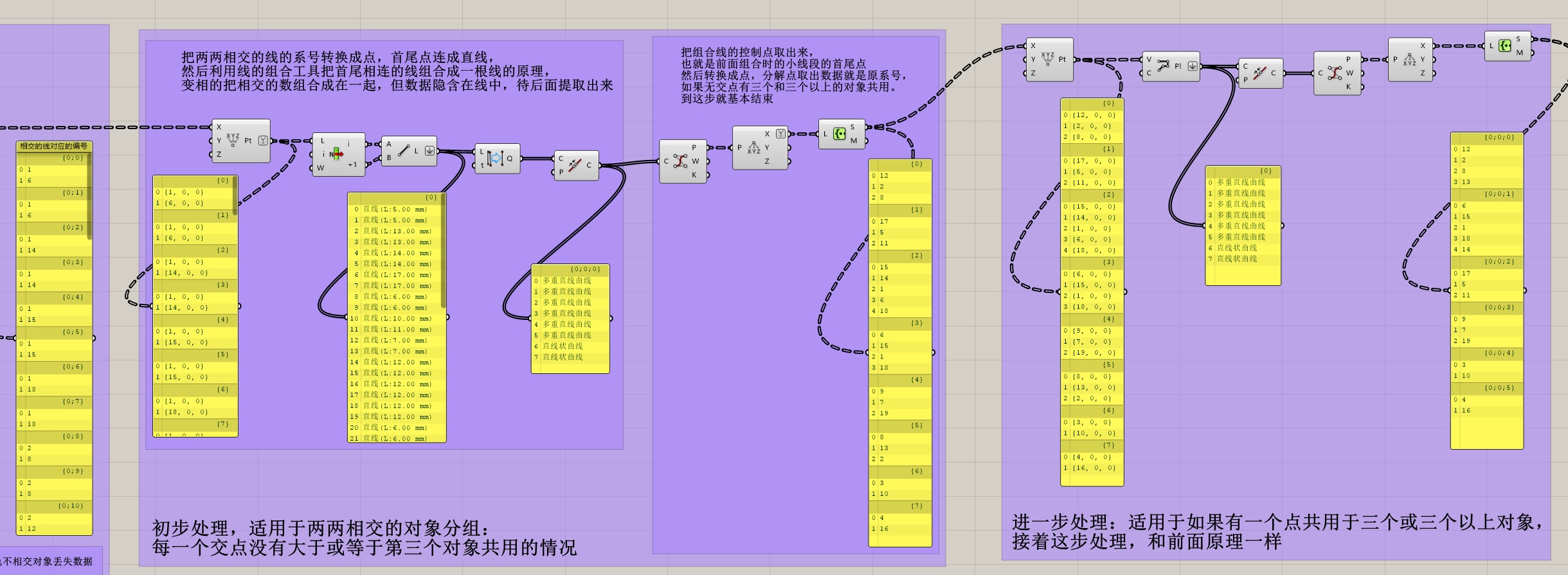

近期学习中,又把相交合并数据成组,重新改进写了一遍,感觉比较好了,发上来,欢迎大家批评指定学习!
20221022改进优化相交分组.gh (32.4 KB)
请教一下大鹿老师?等分点工具用长度当段数求T值好理解,正好每根线长度等于每根线段数,但9-11跨度指什么,如果不这么做,后面去重直线,就去不干净,得加上另外的删重合或合并重合线的功能,最后才能完全正确
这个理解了,有些线长覆盖单条线的长度,用普通炸开线,不能完全炸开到自己需要的,这个好用,理解后,昨天发上来的,中间删重合补加的就不需要了
