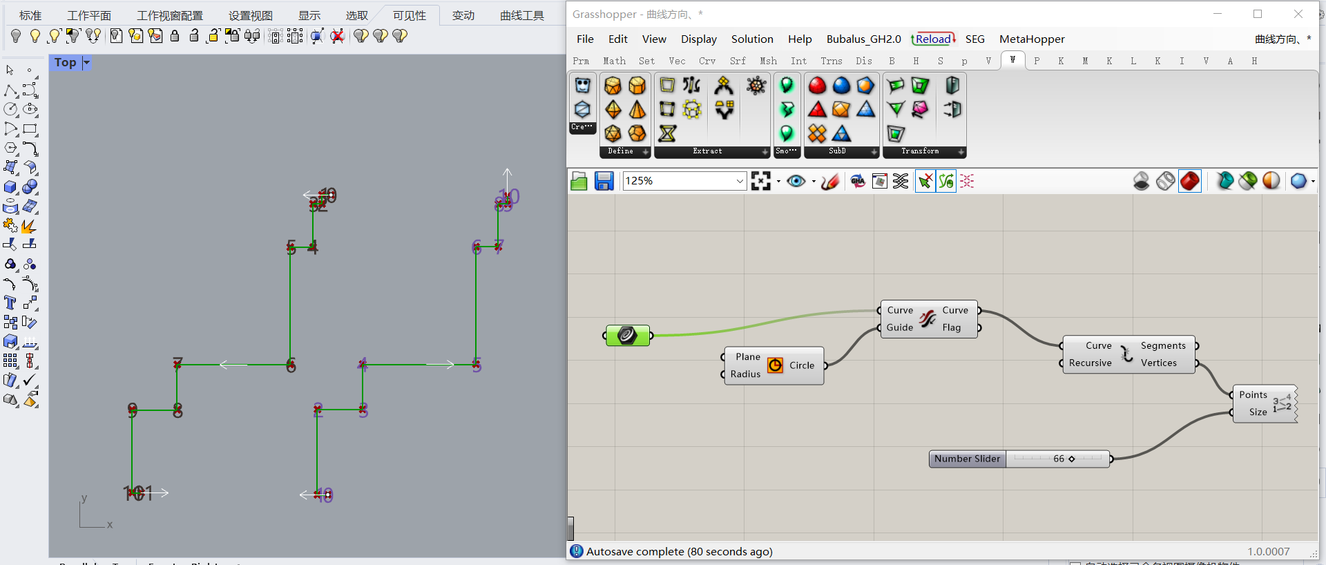

统一曲线方向后,方向出错
请教大神,逆时针统一两条相似曲线后,BAKE出两条曲线,两条曲线的方向是相反的。如何统一成统一方向的,还有多条曲线需要统一方向,谢谢。
曲线方向、.zip (7.0 KB)
我检查了一下,首先这两条线原来方向就是一致的。
是的,还有好多线,没有都放进来,需要做成统一方向的,然后偏移,找起点终点,加图块上
G端要给一个明显的有参考意义的线 ,例如你要调整的线,从形状上来说就不存在正向和逆向,所以你给他一个圆,而且这个圆形不论大小还是位置都根原始线差异巨大的情况下,结果当然是不可预期的。
为什么G端输入,同类型的线,调整后方向也是相反的,只有G端输入直线才会变成同方向
你需要给它一个方向特定的线,而不是同一条线上能取到无数个方向的线。你给的这个线,方向一会朝左一回朝右,得到的结果也是不可预期的。
一会朝左,一会朝右,一会朝上,360 °都占全了。
谢谢Jorin,懂了。需要一个固定的方向。
谢谢,Dixon,懂了。要是固定的放向。
