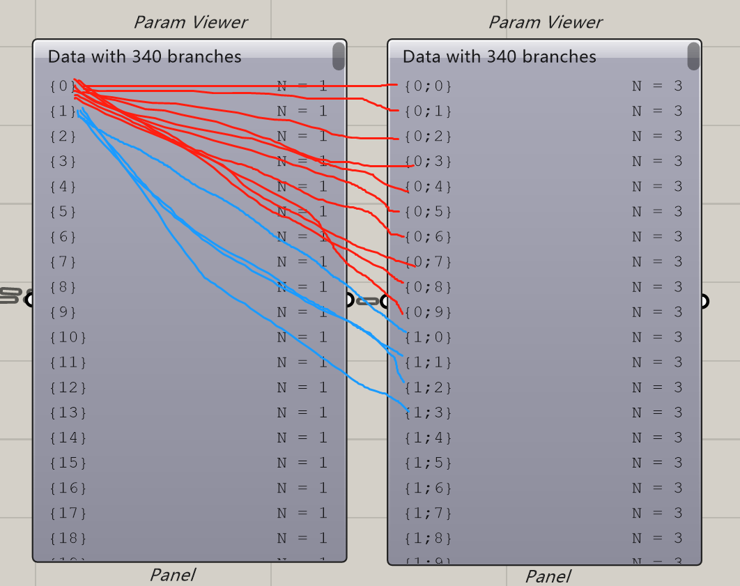

我需要确认一个自己的理解,(我知道可以在Triangular这里进行一次flatten后能确保后面的路径结构一致,这个并不是我的疑惑点,我的疑惑点如下图不进行flatten的情况)电池如图
在这里的树形数据运算的对应问题我的理解如下:
依次类推,就是当一级树和二级数发生运算的时候,是否是如同我连线的方式这样的?
那么这样的话,多出来的数据怎么办?还会做补偿性的运算么?
亦或者说它会忽略路径结构,直接依次运算,如下图:
这是我目前的一个疑惑!
这是我目前的一个疑惑!
额 我自己尝试着 进行了一次数据替换以便于观察,发现我的理解是错误的。它还是按照340个树枝进行对应的应运算的,也就是{0}和{0;0}运算,{1}和{0;1}进行运算依次类推了
是不是在这样的情况下当路径名不一致,但路径长度一直的情况下,相当于对二级树就{x;x}做了依次 {Path_index}后将其变为{x}再进行对应运算的?
