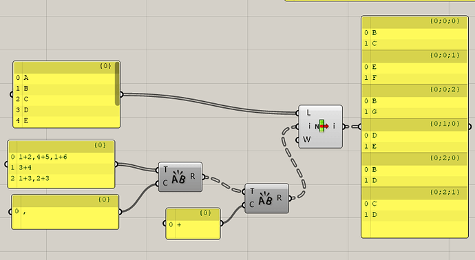

上面是一组曲线,下面是选取曲线的关系,选取曲线的时候,想根据要求,再多分一级。
例如 :
选取列表{1} 1+10,2+3 是想选取曲线
曲线列表{1}里的1号和10号曲线,路径为{1,0}
曲线列表{1}里的2号和3号曲线,路径为{1,1}
选取列表{2}里的1+3 是想选取曲线
曲线列表{2}里的1号和3号曲线,路径为{2,0}
这个是一组数据,可以这样,我那个数据多了一组,列项好像选不出来
666,解决了,谢谢老师
例如 :
选取列表{2}里的1+3 是想选取曲线
666,解决了,谢谢老师
