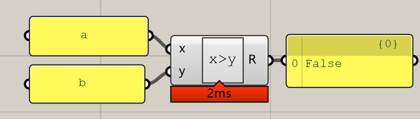

a vs b

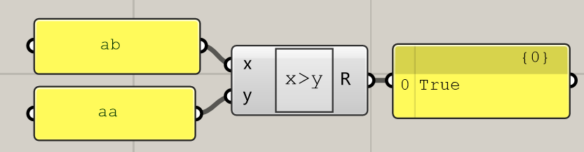

ab vs aa

如图,从这里得知a是小于b的
根据我们的英文知识,字母表中a确实是排列在b前面
当我们用两个字符时,发现ab要大于aa
说明第一个字符相同的情况下他会判断第二个,而第二个字符则是b>a,所以ab>aa
