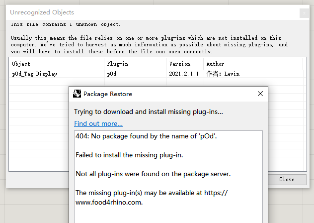

1:如果使用第三方插件,请将插件相关数据内置。
2:文件打开后计算时间很长,请设法精简计算,或者直接缩小计算范围,现在打开后直接卡死。建议归纳你的问题归纳成最小可调式/可运行程序,而不是将自己臃肿的一大段程序直接一股脑发上来。
提问的原则是让回答者用最小的代价可以复现你的程序。
直接把带着第三方插件的,计算量奇大无比的程序发上来。你这是在默认回答者需要花费相当长的时间来复现你的程序
他可能要卡住计算好久好久,还得下载你用的插件。
一个food4rhino都下载不到的插件。
初学者请先尽量掌握扎实的基础,少用第三方插件。
面对你这个数量级的问题,尽早学会各类优化计算速度的方法。

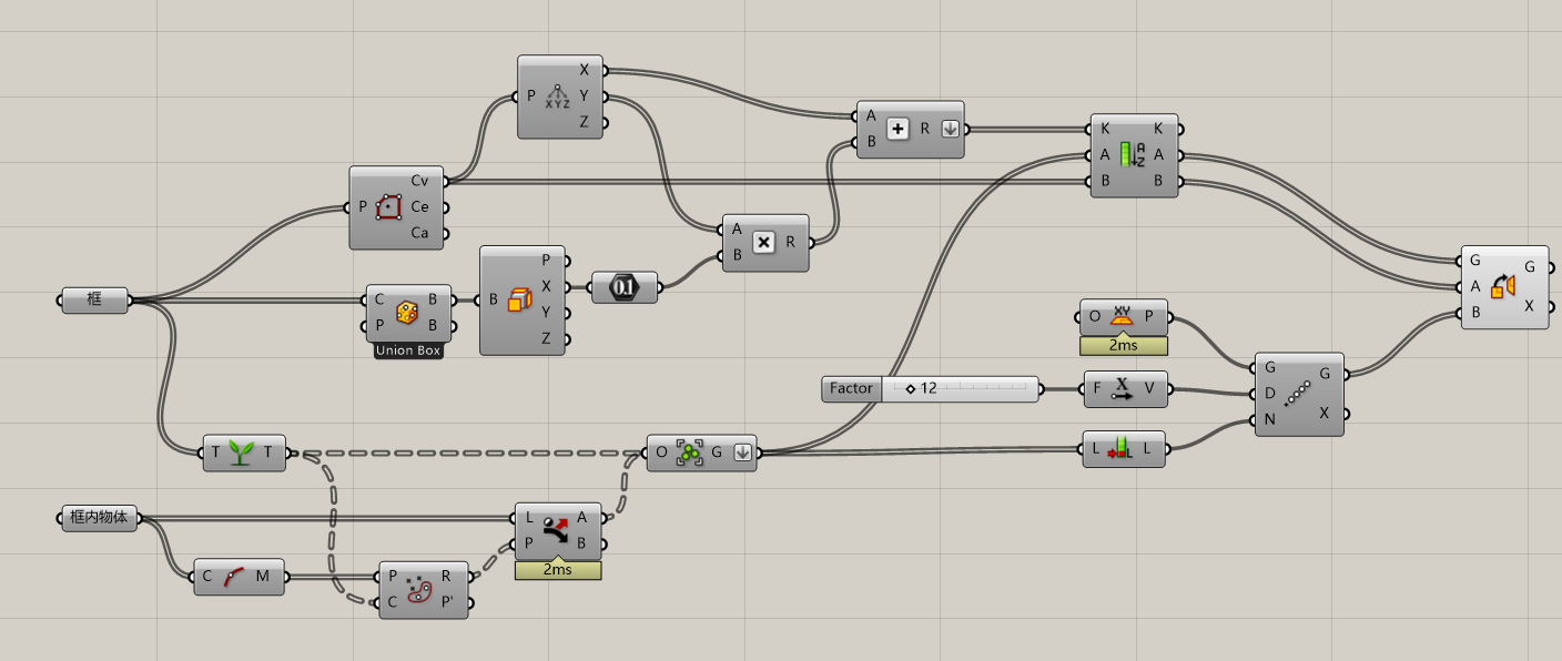

我根据你的图片猜测了一下你的需求。
其中问题的关键是排序,这里给你提供一个最简单粗暴的方式
你的截图底下几行按照这个逻辑是OK的,上面的排序就不一定能按照这个逻辑了,请自己根据项目需求设计。
