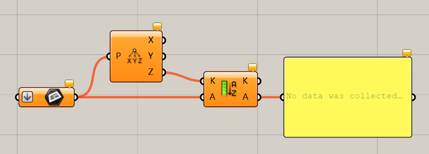

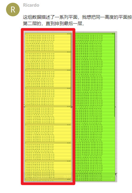

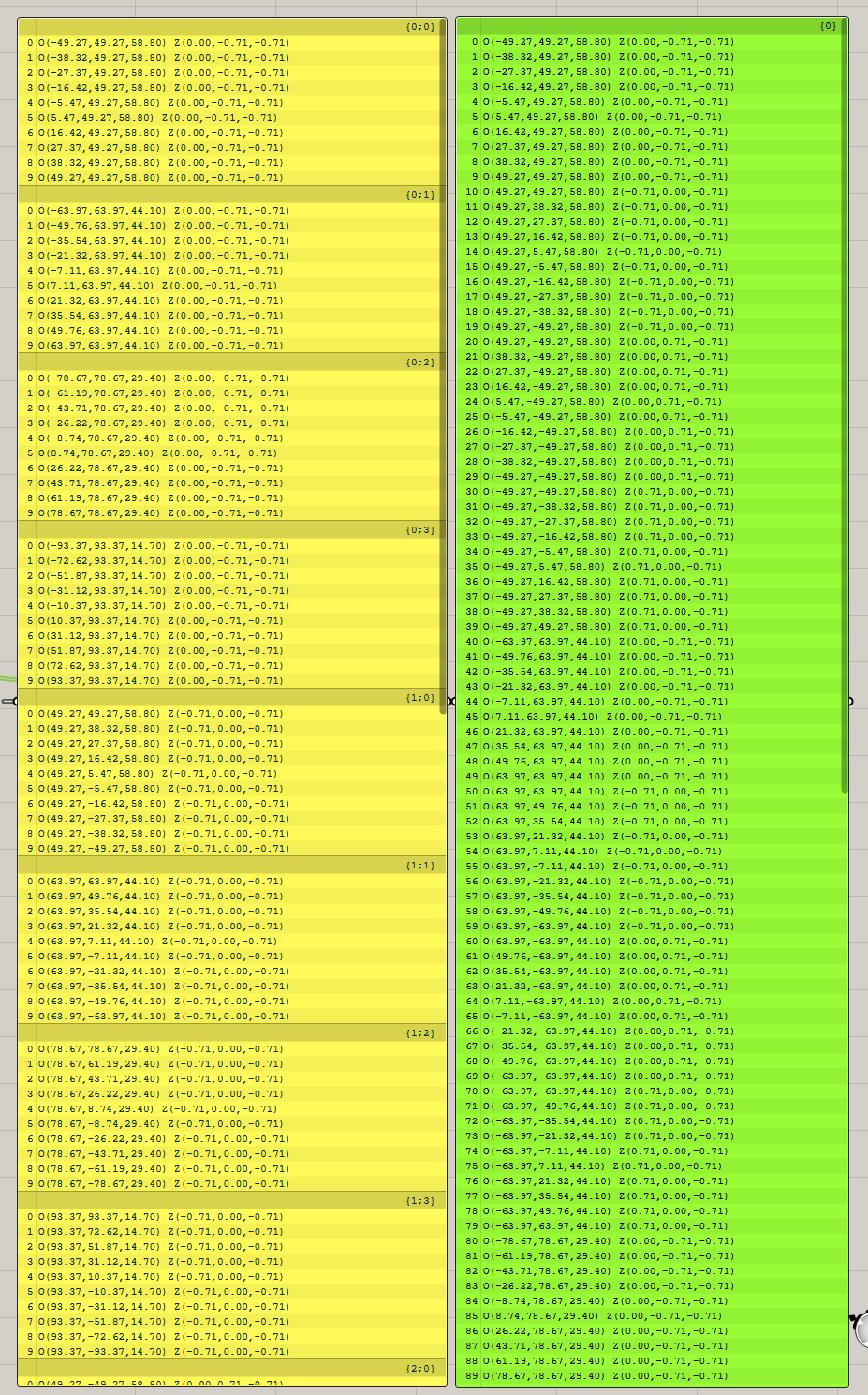

请问下如何将左边的数组这种数组转换为右边的这种数组,
这组数据描述了一系列平面,我想把同一高度的平面按顺序排列起来,先排第一层的,紧接着在后面再排第二层的,直到排到最后一层,
上图中,右边的是我用笨方法,实现的效果,但是对于数据量比较大的时候,就没办法了,有没有新的数据分类合并的方法,谢谢了
http://docs.rhino3d.com.cn/gh/Sets/467
感谢帮助,我试了下,确实可以将同一高度的平面分在一块了,但是他们的顺序是错乱的,如何按照原始的顺序,进行排列呢及同一高度的平面按照原来数据中的顺序排列,谢谢

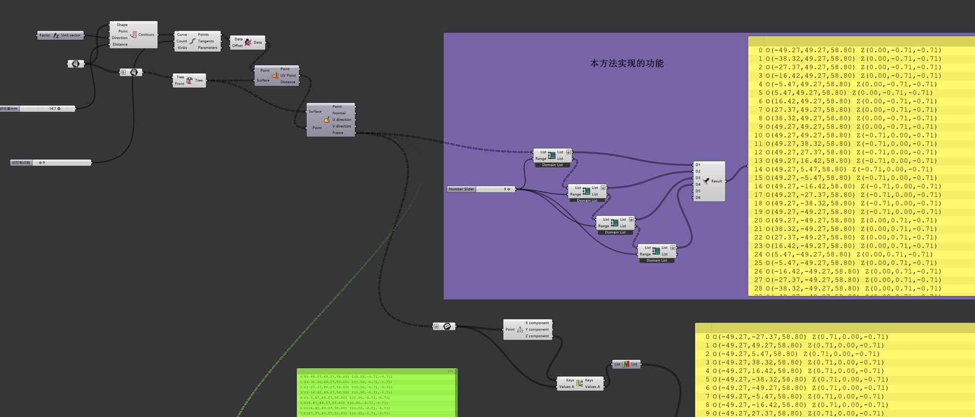

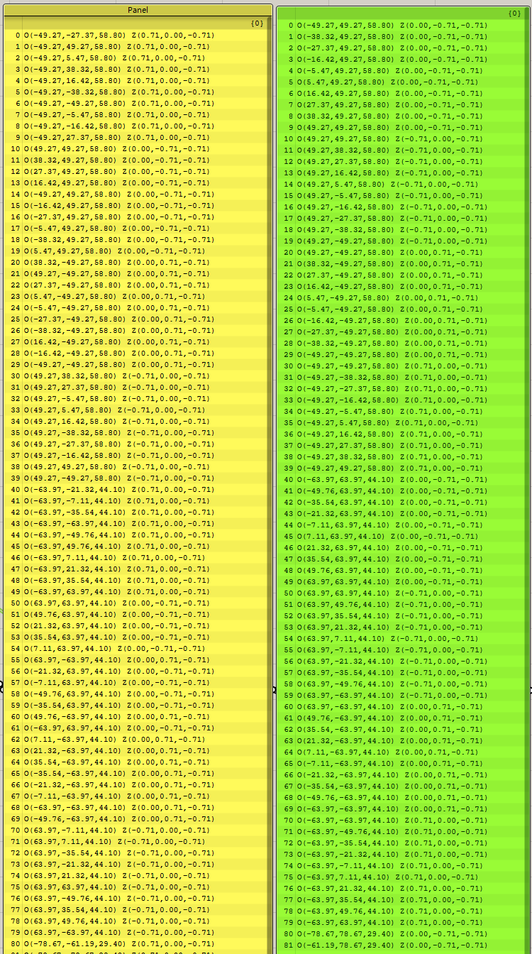

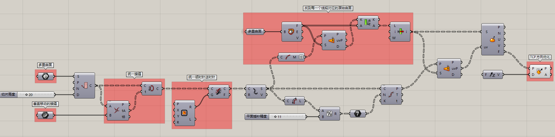

您好,实在不好意思,我还是没有弄出来,我把之前的数据也列出来了,不过那是一个中间数据,初始数据是评价曲面输出的那个Frame导出来的,我按照您的方法,连接了下,顺序还是和笨方法输出的数组不一样,麻烦您在看下,拜托了 :sob:
测试变角度成形原理.gh (22.6 KB)

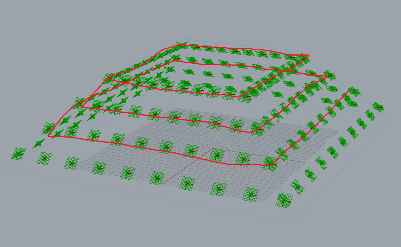

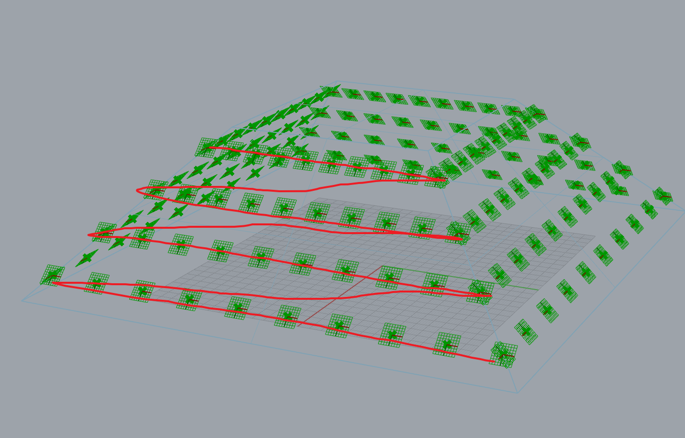

我想沿着四个面按顺序生成一些列切平面,现在顺序是一个面上的切平面从高到底排完,才排下一个平面,如图所示,
我想是同一高度的面按照顺序排完,在排下一层,不知道表达是否能够理解,因为,这个面后续要导入到机器人中的,他的轨迹必须这样走才行 :sob:
这个是我想要的排列顺序,现在问题我绝的可能就是数据分类,排序的问题了,但是这块对我这个初学者有点难了 :sob:,还望指导下,先谢谢啦

理解了。我会按照通用方式做一个示范
你之前的分离surface的做法没啥大问题,符合转角插补的逻辑
十分感谢,我应该就差也一步骤了,再次感谢您 :yum:
TCP轨迹.gh (36.3 KB)
有几点需要注意
1:之所以一开始用Brep切等高线,后续再去重新找到每个小线段对应的曲面,看似步骤复杂。是为了应对不同Brep的情况,如果Brep很复杂,你也不希望手工一个个面按顺序选取。Brep切出来的线炸开后是按照确定顺序的。
2:目前路径保留了两层,第一层是10个切平面,是最高一层的路径。第二层是每个面上的线段数量,目前是4。最后一层就是每个线段的插补平面。保留这两层结构是方便你在角落的地方和层间的地方做额外处理,例如修改关节速度等。
3:以我文件内的案例,曲面凹凸比较规则,最后Align plane可有可无。根据你最后工艺的实际需求决定是否需要Align或者采取别的处理,我这里加上Z的对齐详见下面的回帖。
