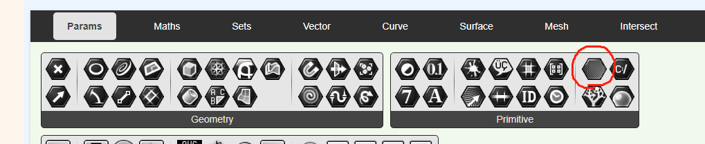

通用数据包含哪些
这个通用数据,能包含primitive下面的所有数据,不能包含几何数据(除了点和矢量),对吗?
看过视频,还是觉得没理解透彻,故提此问题。
所有能够导入Grasshopper的数据类型都属于通用数据,并支持另外安装的插件中特有的数据类型。

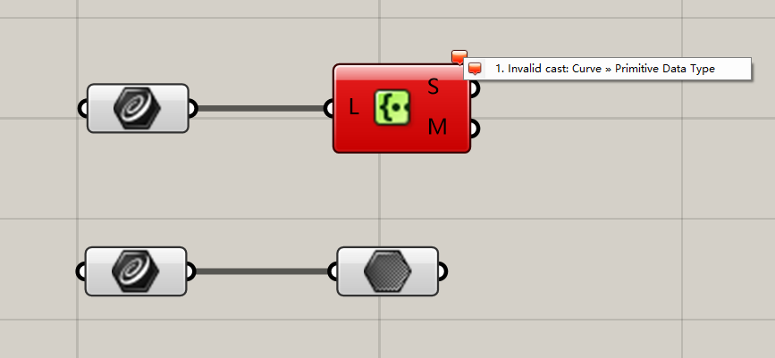

电池有通用数据端口的,不表示所有的数据类型都可以接入,对吗?
不,如果有这样的接口意味着所有的数据都可以支持
你为何不自己尝试一下呢
比如: L端口显示的是通用数据,我接入一个曲线的几何数据,就报错了。。。我知道这里几何数据只能接入点和矢量。。。我拿这个电池举个例子。
你的问题出在这个create set上
本身通用数据是可以接受任何数据的,或者说他确实就是字面意思“通用”
对create set电池来说比较特殊。
它只能接受少数GH能够“集合化”的东西
这里提供一个例子给你
所以create set的输入端虽然是通用数据的哪个图标,但是他隐藏有限制
而通用数据到底是否通用,你可以自己用Generic data电池测试,而不是用Create Set来测试。
你这个例子好巧不巧,踩雷了
这样的例子就没有问题
Generic data 这个电池是?输入拼写,没找到吗?
