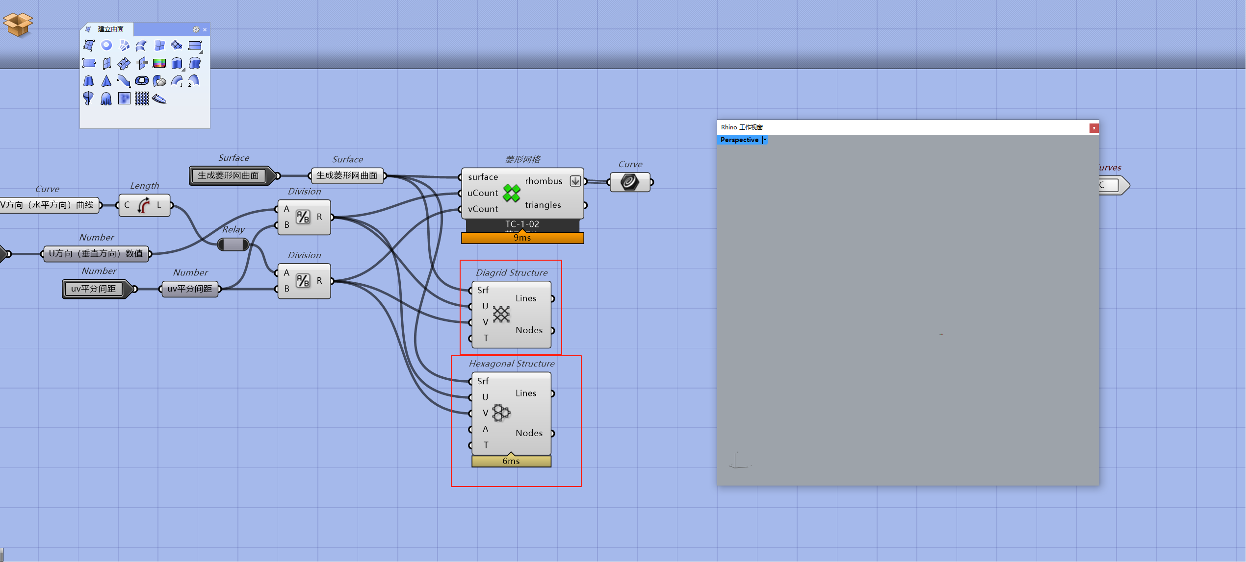

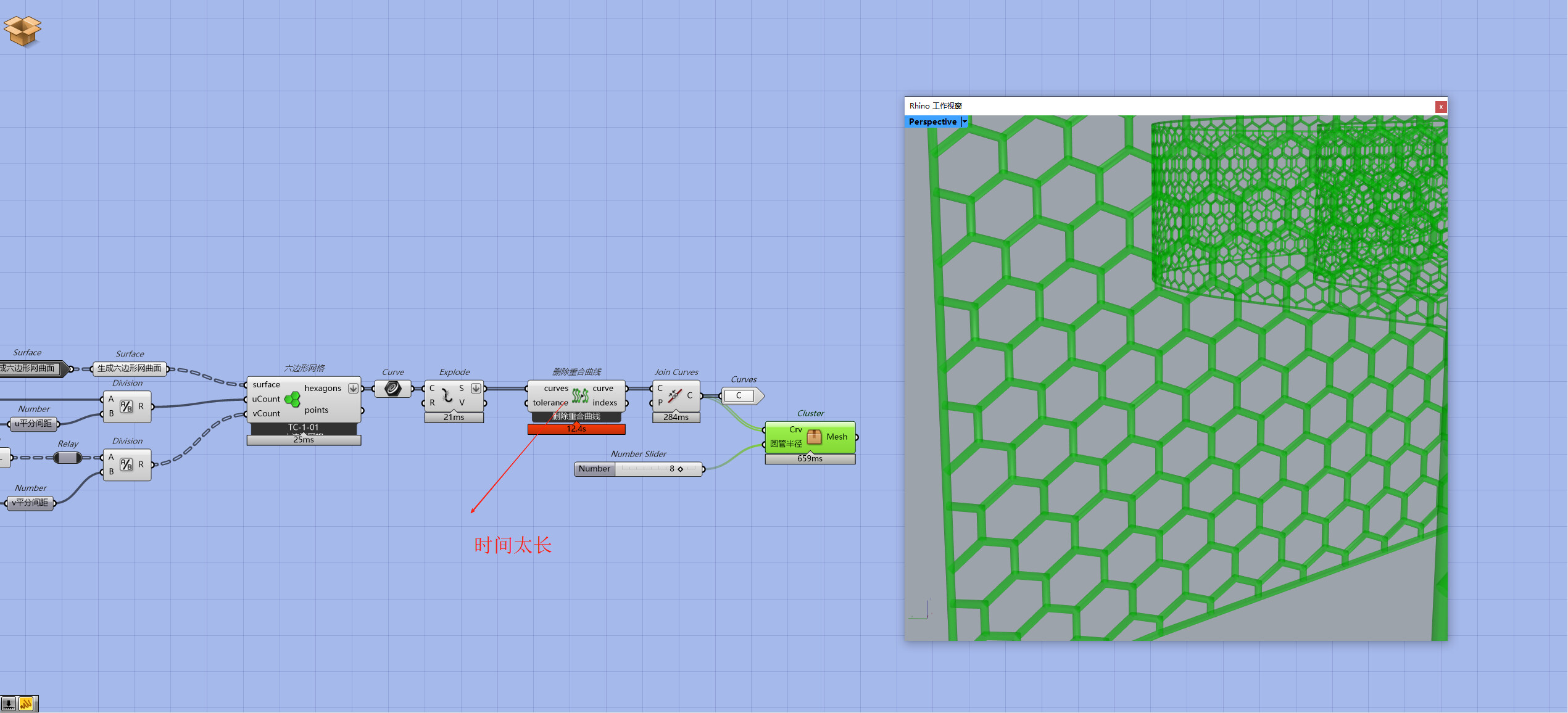

做六边形网线,删除重合曲线部分花费时间太长,有什么解决方案吗

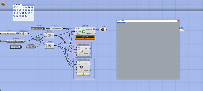

谢谢老师,解决了,用这2个电池组,生成单个线条,不需要删除重复线
