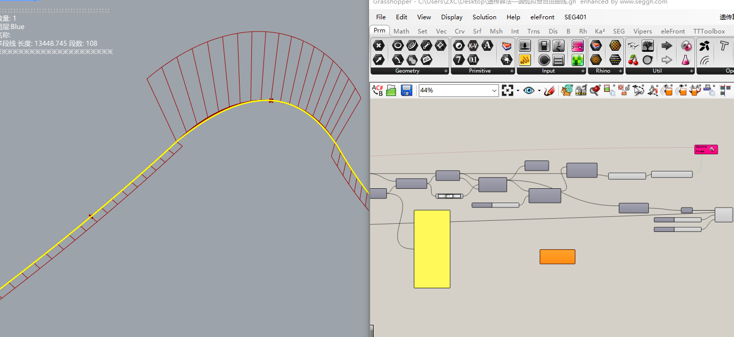

拟合曲线转成圆弧,但圆弧与圆弧接头位置不相切
想通过遗传算法来拟合曲线转圆弧,圆弧之间需要相切,我连出来的,圆弧不相切,能帮忙修改一下吗?

你可以把曲线 Bake 到Rhino,Explode 然后使用 GCon 指令来检查这些2阶圆弧之间的连续性是多少?
老师,我是想在GH中就能拟合成相切的圆弧,有没有什么办法解决
在GH中的结果已经是 G1,我前面提醒你Bake至Rhino里面检查,来验证正确与否
