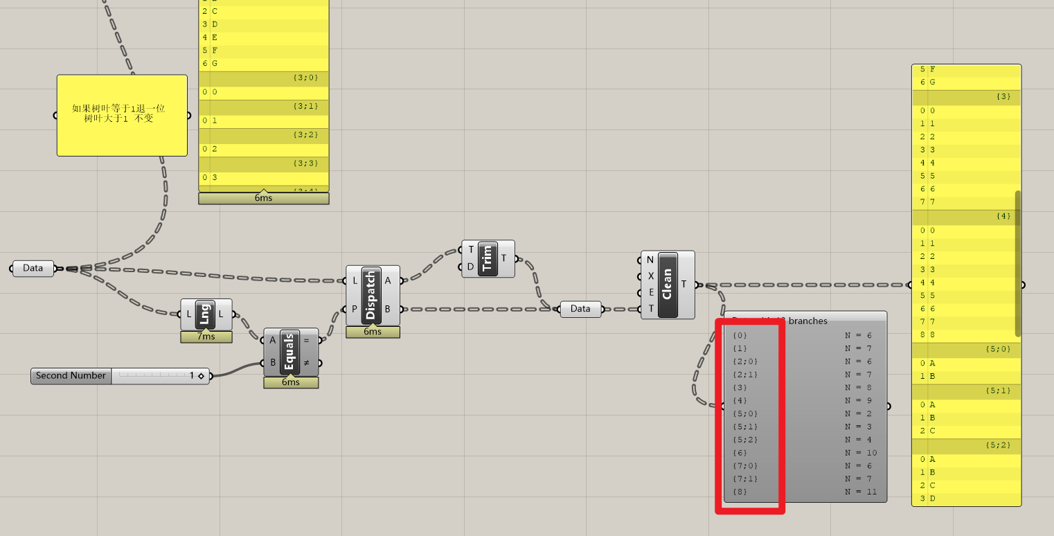

请教各位大神 树型数据 有些需要有退树 有些不需要 要怎么操作

相当于每个大组的前两组,合并为一组?是分支号还是数据里面的数等于1的砍树?
每个大组回归 0;0,0;1,0;2…归到0;0 2;0 3;0已经回归了不需要
描述混沌不清,一共数据也不多。请手工绘制希望的结果图。
根据你的字面意思,应该是最简单的GH操作
使用list length获取数列长度
使用equal电池判断长度是否等于1
使用dispatch将数据分成要砍树和不要砍树
使用trim tree/path mapper/shift patsh这三个的任意一个电池都可以砍树
最后完毕了合并起来
以上都是GH基础操作,应该不存在任何难度
但问题是你确定你希望达到的结果是砍过和没砍过混在一起吗?
一旦将树砍掉一层,1;0就一定会变成1
而1就是单层路径,单层路径和你说的不用砍的2;1这样的双层路径混在一起。
会导致奇怪的结果。
我建议你将自己背后实际想达成的目的告诉大家。
例如你这个子问题所归属的母问题到底是什么,大家可以帮你看看,是不是一开始方法就错了。是不是可以有更科学的办法直接解决你的母问题,或者根源问题。尽量回避处理这类很晦涩很非常规的数据操作。

感谢大佬提供思路 已通过path mapper 分流解决
