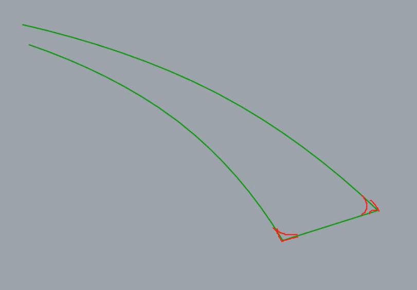

说明这一组曲线不共面,你要先让曲线共面,然后就可以 Fillet 来倒角
没有这样的限制,Fillet 的需求是共面且是组合好的多重曲线
老师有没有Fillet详细解说,共面这个有点理解不了
所有的曲线处在同一个工作平面, GH中你可以使用 Planar 来检查曲线是否共面
https://docs.rhino3d.com.cn/gh/Curve/137
Rhino 中的 Align 指令有一个类似选项 - 逼近平面,
好的,明白了,谢谢老师
