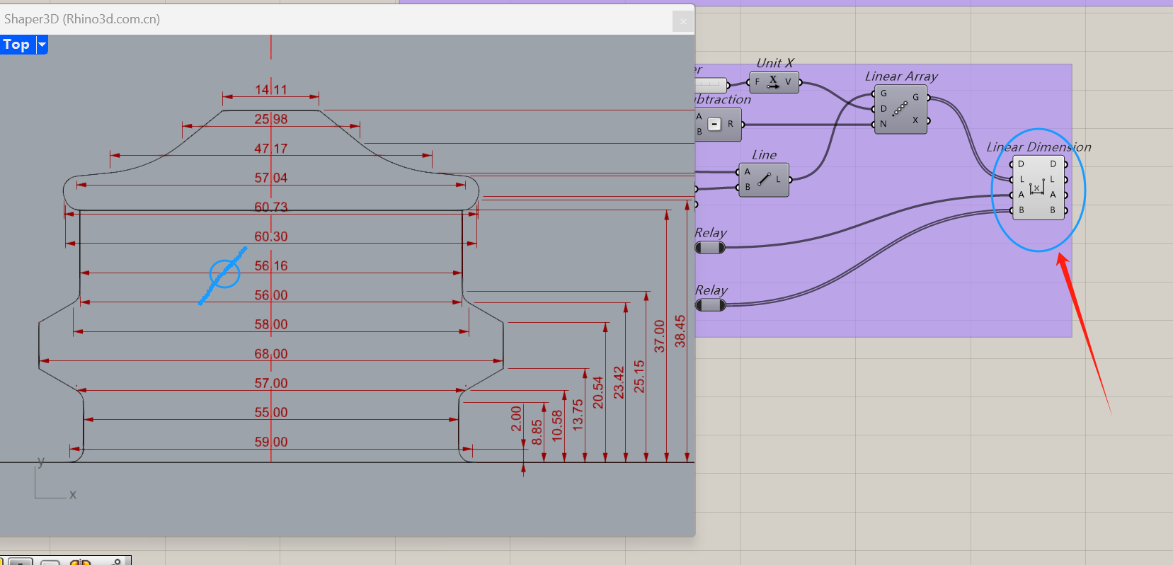

请问这个标注 我想在前面添加直径标识 改怎么设置
这是最近一个用户所提出的问题,如何在 Rhino 8 的 Grasshopper 中设置标注样式,

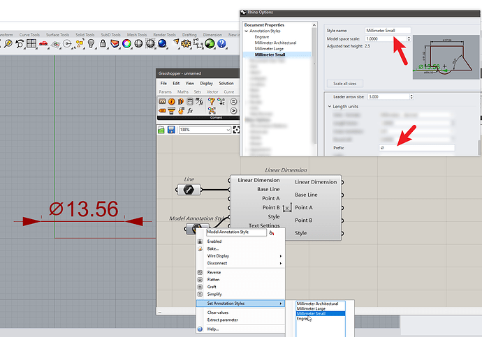

最快的方法是在标注单独设置一个标注样式,例如前缀设置为 ⌀,然后在GH里面指定这个样视即可, 如下所示

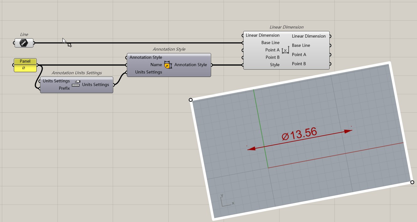

当然也可以在 Grasshopper中直接定义,方法如下

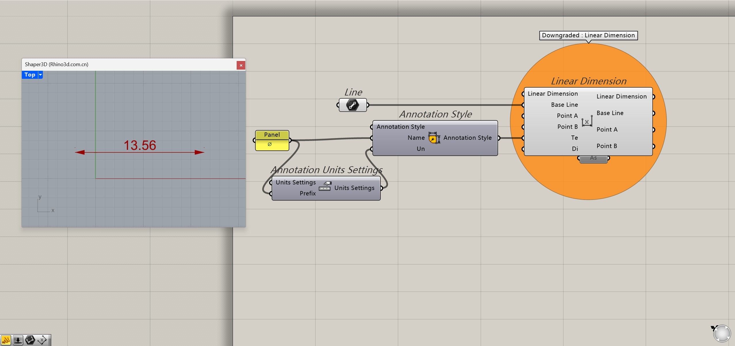

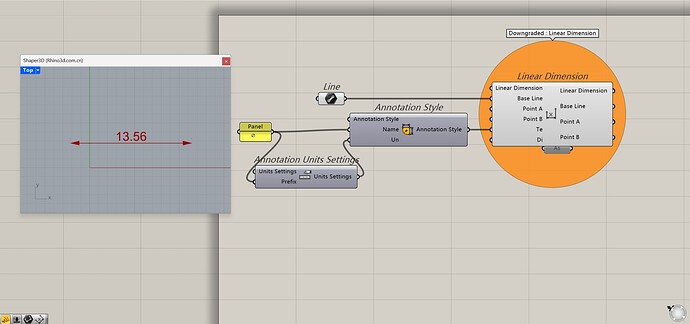

老师为什么我打开你的文件 就已经和你不一样了!
请升级至最新的 Rhino8.21
