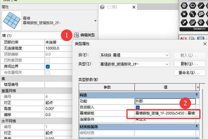

1 我用墙-幕墙新建了好多幕墙
2 我想用程序批量提取幕墙嵌板并改成指定的幕墙嵌板
3 我是在rhino.inside中操作的

再次请教那个电池能提取出来这种墙的嵌板的名称
那个电池能修改成指定的幕墙嵌板类型?
