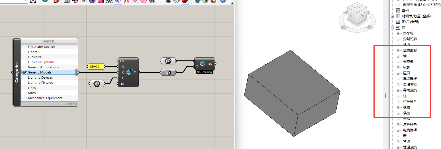

因为你使用了 DirectShape, 它是不会出现在 Revit 项目管理器系统族列表中
如何能显示出来呢?另外在明细表里可以统计出来
需要使用系统族来建立构件与图元.
需要使用系统族来建立构件与图元.
