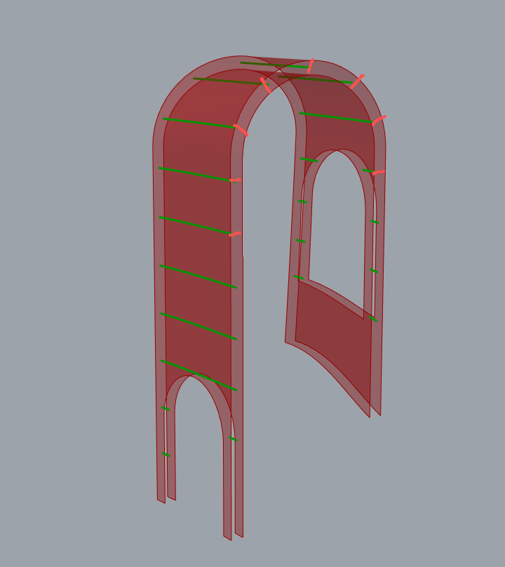

老师,请教下,曲线想向这2边偏移,做骨架,偏移平面怎么得到
已经解决了,用曲面切线得到了
Pull 曲线 至偏移后的曲面, 然后曲线之间 Ruled Surface 建立骨架用的曲面即可

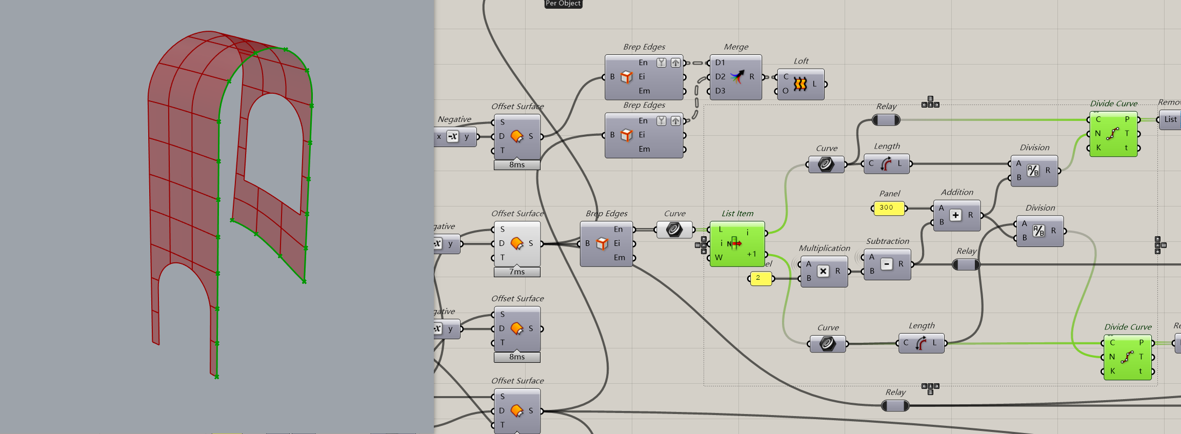

老师,能在请教下,我提取曲面uv线,确定等分点数量时候,我以曲线边缘线长度除等分长度,但是用list item这个电池组提取边缘线,通用性太低,有时候线序号就不是0,1,而且曲面最大长度uv线不一定是曲面边缘线,我要先得到曲面最大长度uv线有什么方法吗
Untrim 曲面后再提取 UV 线

老师想要骨架全部横平竖直,那就不能提取uv线吧,只能用 Contour来做。或者还有什么更好的方法吗
很多方法, 降低难度的做法通常是平面上算好, 然后 Map to Surface 到曲面

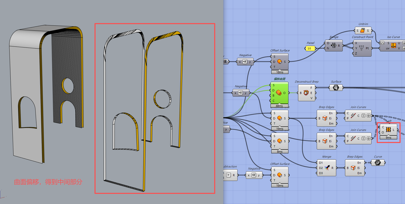

老师,能在请教下,想得到曲面偏移,2个曲面中间过渡部分,有什么好方式吗,我试了下提取边线loft,发现得到曲面并不理想,而且面方向不尽人意
Ruled Surface, 参考我前面提供的方法

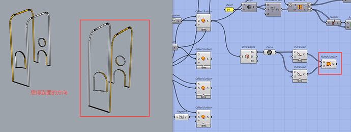

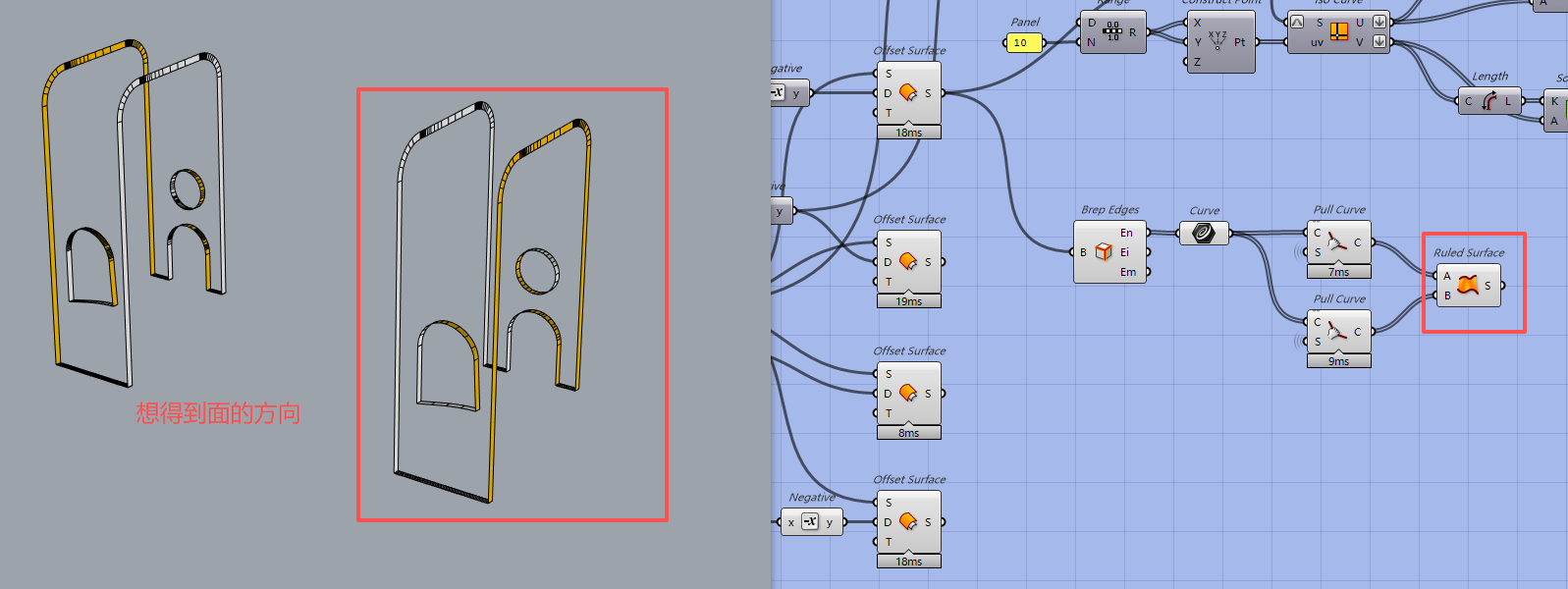

这样面方向会有点问题,想得到左边这种面方向,有什么方式可以处理下吗
Flip / 曲面法向反转或统 一 Grasshopper Online Document
