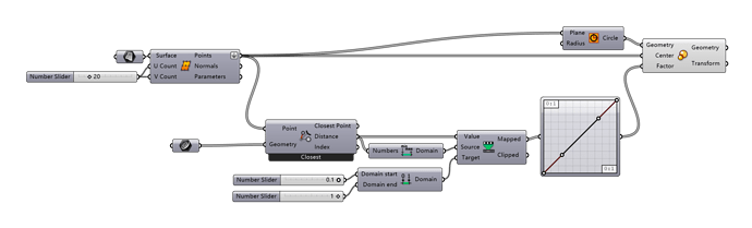

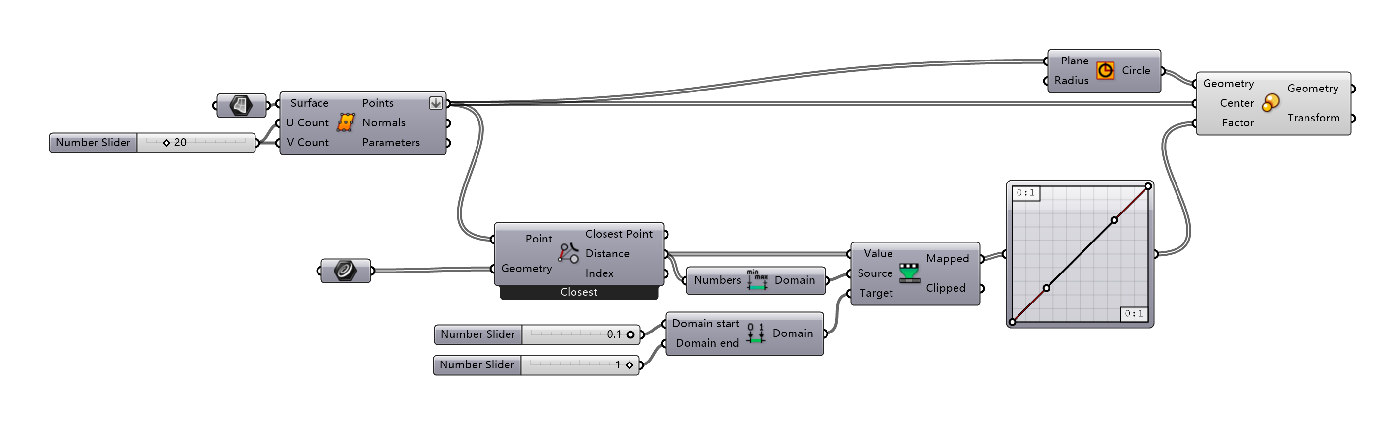

想请问下这种不规则渐变用grasshopper做是什么思路呢?为啥我用线条去干扰后的效果不像呢?
看起来很接近,“不像”的地方是正圆与变形圆的差别,如果你要1比1的效果,需要让圆也被大小渐变

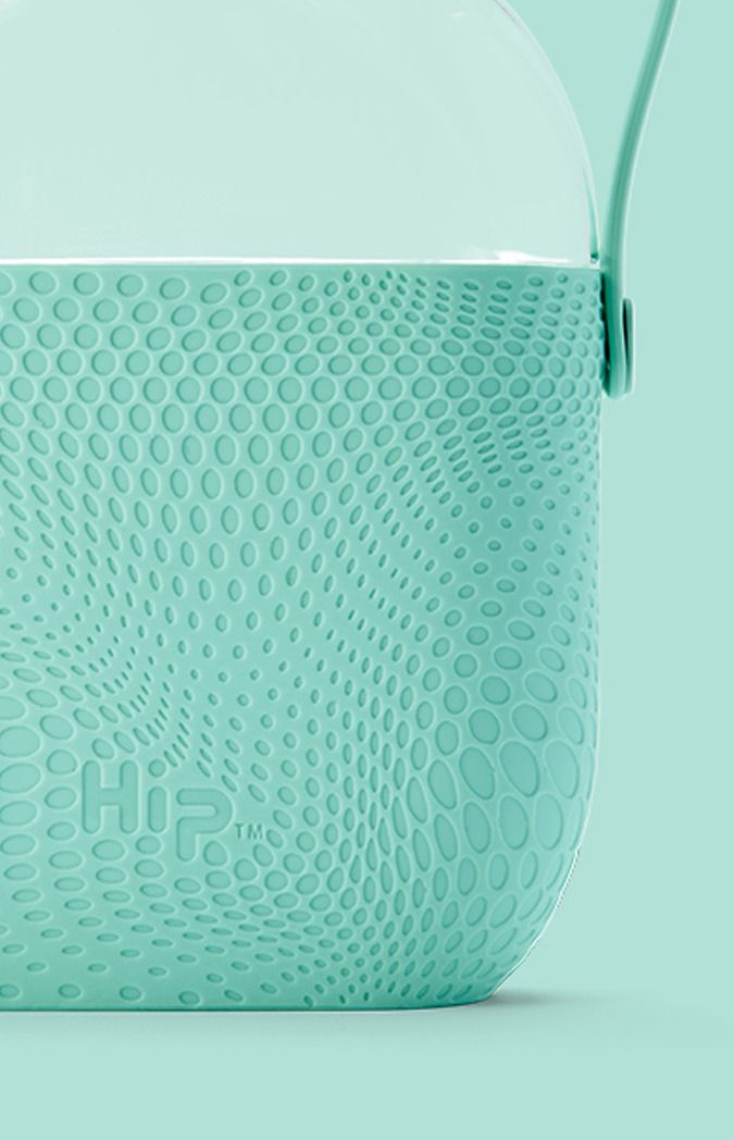

它上面的圆形是不规则的,而且感觉是扭曲的。好像不是我这个思路。还是没有头绪
对, 这是最大的差别, 正如我前面的回复, 你可以试试 PanelingTools 来实现, 参考下面的讨论贴

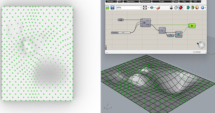

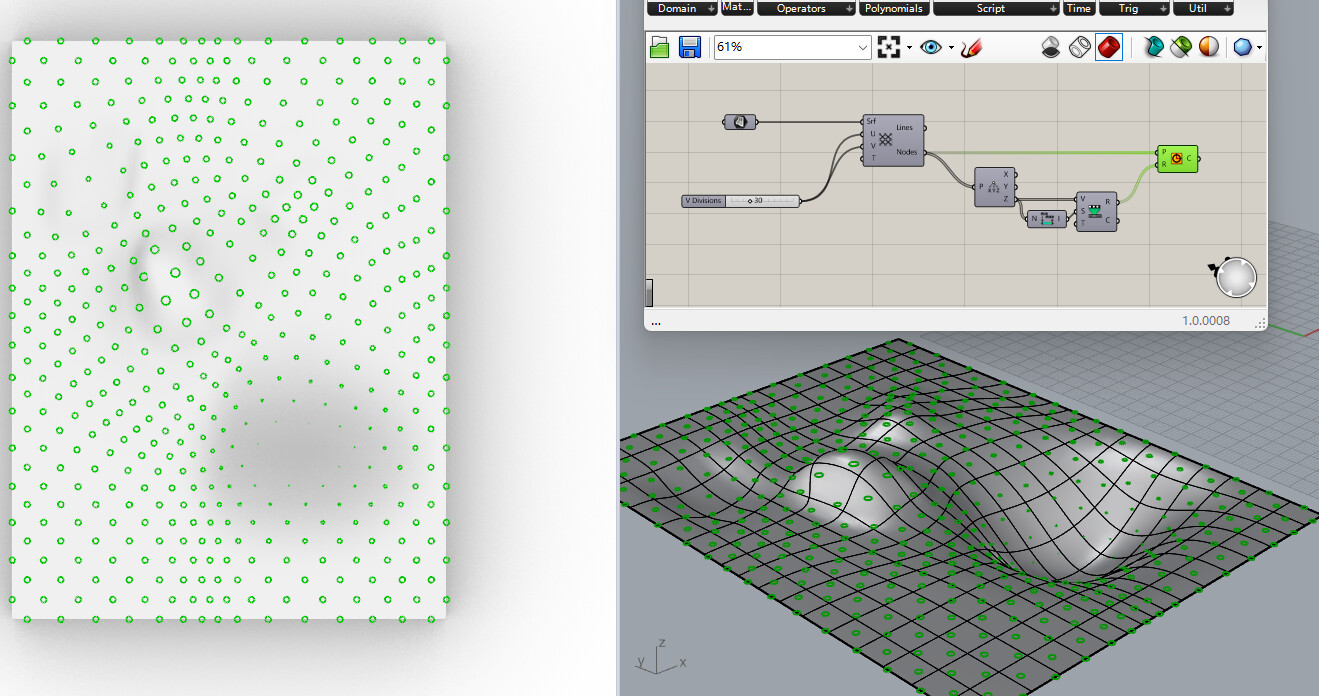

这个好像是点的磁场干扰。我看它表面好像是基础面的形成,是不是用几条曲线放样得到的曲面。然后再进行干扰呢
PanelingTools 可以实现, 供你参考
pt.gh (24.1 KB)
随便提供一个思路,可以通过手调曲面来达到想要的效果,同时还有z值可以提供给孔径大小映射
