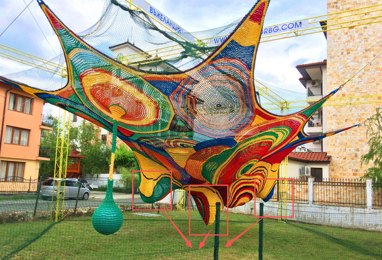

这种下坠彩虹网兜,有没有什么方式做出来,能提供下思路吗

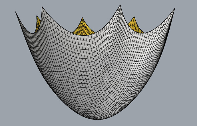

用Kangaroo2做出这个效果很容易,但是下面小网兜没有思路

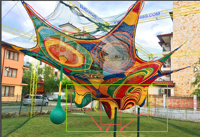

我觉得还是可以用kangaroo来做, 但是你要注意一个细节:网格边缘不能只是用锚点拉住,要加”绳子“,也就是要在边缘提取边线,额外增加拉力,这样边缘才能在拉开的请款下让让中间的球体能塌陷下去。这个其实在原厂的kangroo课程里很多小案例中都用到过。

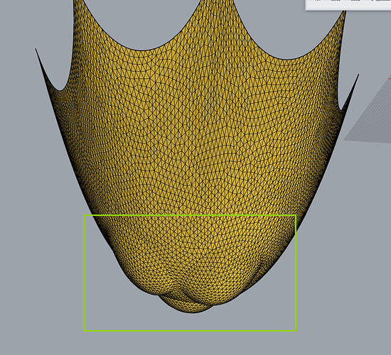

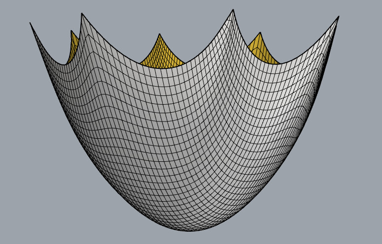

老师是下面这些小网兜边缘加额外拉力吗,我试下
效果图感觉不是很好,感觉下面网兜要单独做网格
