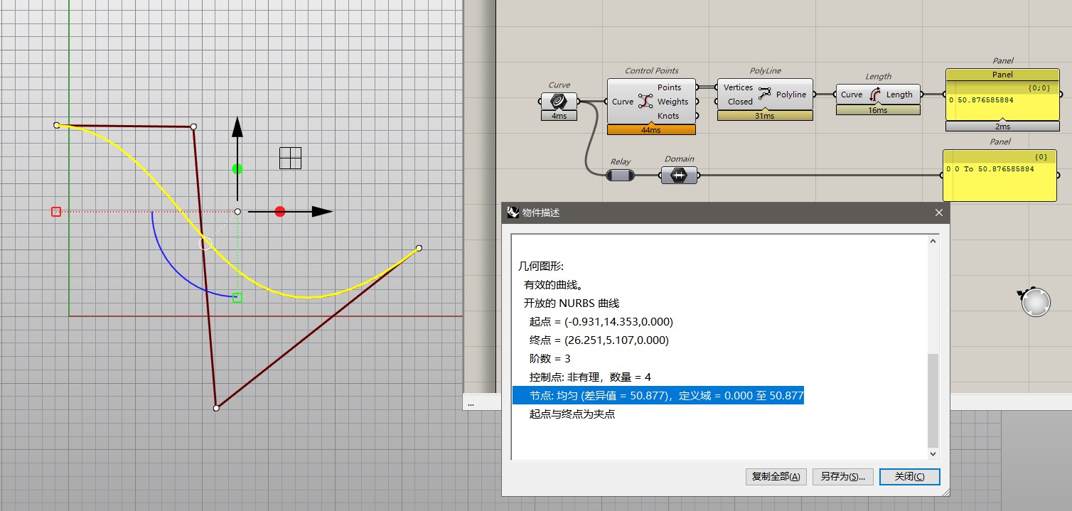

在犀牛中,同样长度的线段,域值范围不一样,域值是相对什么计算出来的?
UV在平面和多重曲面中,知道可以代表点,但是它的值是相对什么计算的?
Rhino曲线默认的 Domain 值是曲线控制点连线的长度,并不是曲线长度
曲面上任意一点都存在U、V 两个方向的 Domain值,计算原理请看这里的解释
http://docs.rhino3d.com.cn/gh/Surface/792
