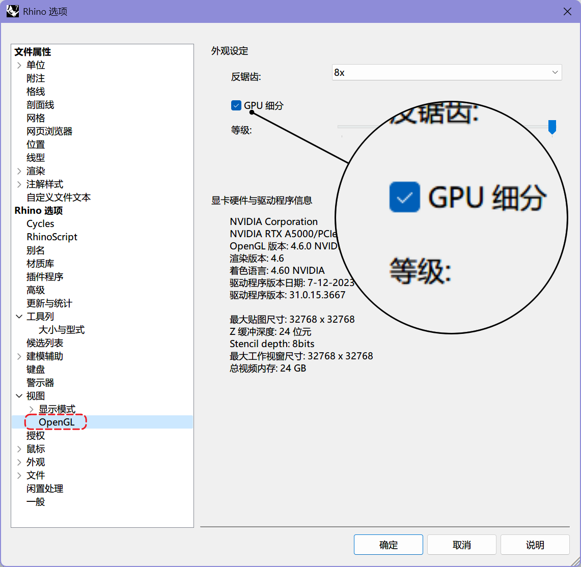

之前有A卡用户咨询过类似问题,只需要 取消勾选 OpenGL 下的 GPU细分选项 即可解决曲线不显示的问题,可以试试。
万分谢谢🙏.照你说的问题已经解决
关闭GPU细分后正常显示谢谢你们🙏
